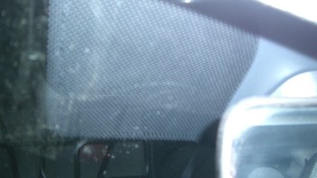

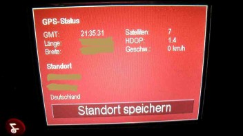

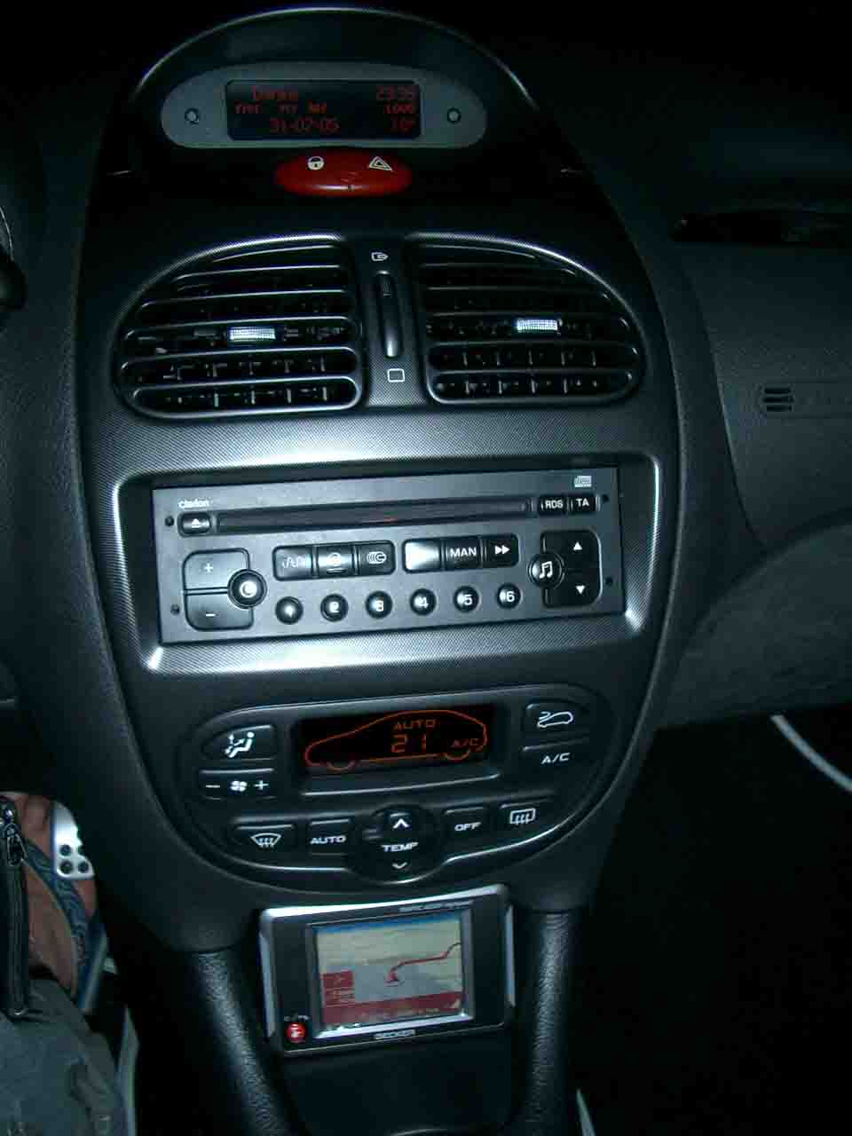

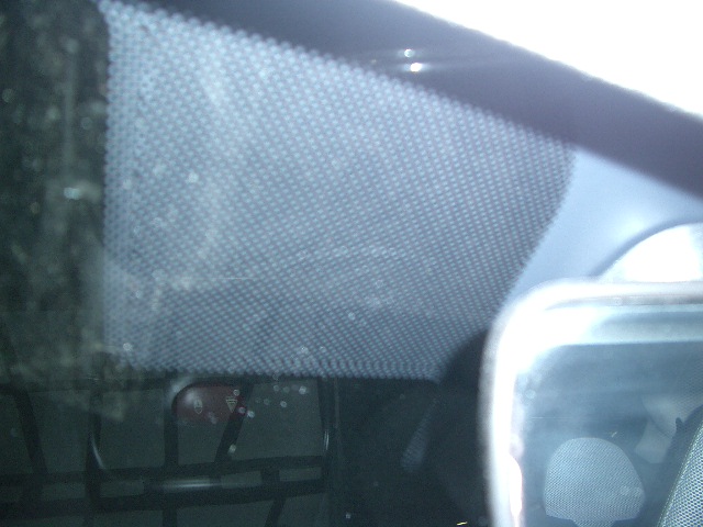

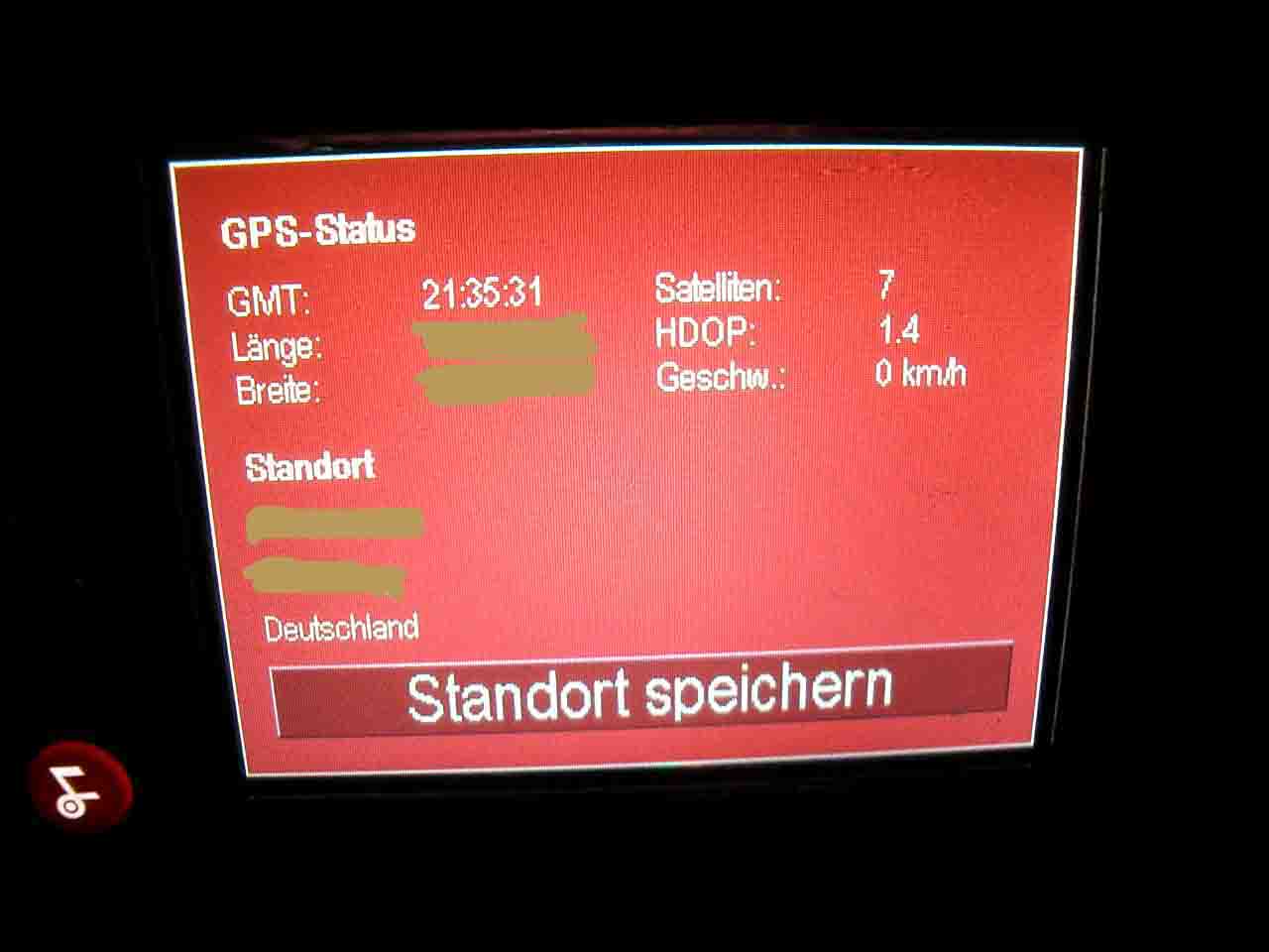

    Ich fahre einen Pug 206 RC BJ 10/2005 und habe absulut keine Probleme mit der metallbedampften Scheibe.
    Das 7934 sitzt sogar unten in der Mittelkonsole mit sehr gutem Empfang und ohne ext. Antenne !
    Schau Dir mal das Bild an. Links und rechts neben dem Rückspiegel sind 2 Felder zu sehen. Dort ist die Scheibe frei von Metall. Sollte bei Dir auch so sein. Steht sogar was davon in meiner Bedienungsanleitung!
