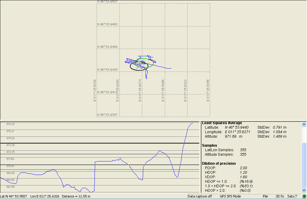

  • Hallo nochmal,
    hier sind 4 kurze Logfiles, die ich gerade eben gemacht habe. Man konnte sie mit Fugawi machen, allerdings stoppt die Aufzeichnung nach kurzer Zeit beim Log leider, deswegen sinds 4, hoffentlich reichts zum Analysieren...
    Das Log File wurde angefangen um circa 17:50 Uhr und das letzte wurde beendet gegen circa 18:21 Uhr.
    Ich habe die GPS Maus absichtlich am selben Ort liegenlassen, damit man eventuelle Schwankungen erkennen kann.
    Die Meereshöhe beträgt laut Garmin 970 Meter
    Wenn ich diesen aufgenommenen Track als Höhenprofil darstellen lasse, hätte ich angeblich 97 Höhenmeter gemacht, sowie 140 ´Meter zurückgelegt, obwohl die Maus sich keinen Millimeter gerührt hat. Das führt bei normalen Radtouren zu irren Gesamthöhenmetern und Tageskm...
    Herzlichen Gruss
    Luis
  • Hallo Luis
    Ich kann das TrackFile nicht lesen da ich nicht weis wozu es gehoert. Macht aber nichts. Aber Deine Hoehenmeter kann ich nicht nach vollziehen.
    Zur Hoehenbestimmung im NMEA-Protokoll hatte ich schon einiges geschrieben das steht im Grunde im Feld 9 des GGA-Protokolls. Wenn ich nun die 4 Teilstuecke des LogFiles einfach mal aneinander haenge, so ergibt sich eine Hoehendifferenz von 9,6 Meter. Wenn ich das nun mit Deinen 97 Meter vergleiche, so scheint da ein Stellenfehler drin zu sein. Zur Darstellung habe ich mal ein ExcelFile angehangen in dem ich lediglich das Feld 9 (Hoehenangabe) des GGA-Protokolls darstelle.
  • Hallo Luis
    Ich hatte im vorigen Beitrag nichts zur Wegstrecke gesagt. Sorry.
    Deswegen habe ich das LogFile nochmals kurz durch VisualGPS laufen lassen. Aber auch hier ist nichts besonders zu erkennen. Die raeumliche Verteilung der einzelnen Posizionspunkte ist im oberen Bild zu erkennen. Die Diagrammteilung ist 2,6 Meter auseinander. Also kann man auch hier von guten Werten reden. Zur Darstellung habe ich auch hier nochmals die Hoehenmeter mit angezeigt.

  • sehr interessant, das Ergebnis, wirklich.
    Das hiesse, der Fehler liegt anscheinend in der Dateninterpretation des Höhenprofils von Fugawi PC. Jedenfalls sind die Höhenprofile des Garmin etrex verlässlich, jene des Pocket-Pcs jedoch nicht. Seltsam.
    Schade, man möchte hinterher doch recht gern wissen, wieviele Höhenmeter man gemacht hat...
    Vielen Dank Alfred, dass du dir die Zeit genommen hast, die Files zu analysieren und zu helfen.
