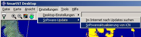

  • Updates gibt es auch? Wo denn? Aber sollte man wohl doch nicht machen?
    MfG
  • Moin, moin!
    Original von Thomas G.
    Na, zumindest bei meinem iCN520 war es notwendig. Ohne das Update war es nicht möglich, bei einem deutsch eingestellten Gerät die internen POI's abzuschalten, siehe dazu auch die FAQ.
    Gruß, Karsten
  • Dann hab ich das Update auch noch nicht drauf, obwohl gerade gekauft. Aber mittels FAQ konnte ich die POI's abstellen.
    Bringt das Update sonst irgendein Vorteil?
    MfG
