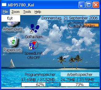

    habe mir erfolgreich DesktopFree V4 installiert und möchte nun verschiedene Einstellungen bei der Systeminfo ändern (was soll wo auf dem Display stehen).
    Nun mein Problem:

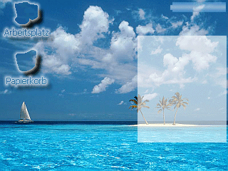

    Das Hintergrundbild mit den Palmen gefällt mir ja, aber wie ich im eigentlichen Bild gesehen habe hat conor oben rechts eine Batterie und drunter eine Art durchsichtige Wand eingefügt. Ich möchte gern das selbe Bild ohne diese Dinge - Palmen "nackt". Ich versuche schon eine weile eine Bitmap zu erzeugen, aber mein Navi nimmte es irgendwie nicht an ("keine gültige Bitmap-Datei").
    Wie kann ich ansonsten einen durchsichtigen Hintergrund hinter die Schrift bekommen? Habe schon verschieden Hexadezimal-Farbwerte (hier gefunden)probiert - sieht nicht so toll.
    Gruß Kai
    Versuche das:
    Taskleiste -- Start -- Einstellungen -- Systemsteuerung -- Display
    Dort wählst Du einen anderen Background.
    Concor hat mehrere dazu gelegt, einmal mit dem "Milchglas"
    und auch ohne.
