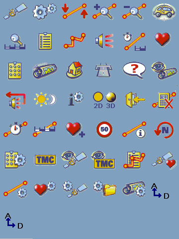

Warning, can not open quick pick icons screen.Für meinen Geschmack zu viele Error´s...
Sind evtl die *.dll defekt? Warum kann er den quick pick icon screen nicht öffnen und was hat das mit dem schlechten Empfang zu tun? -
1. Nach dem Bild zu urteilen ist das die originale CarTrek200 Software, aber es sind alle Ordner vorhanden.
2. Die nicht vorhandenen dlls fehlen immer, auch in der neueren CarTrek200 Software.
3. Die ganzen Meldungen "Unkown option..bla bla" sind ein Bsp. für miserabeles scripten. Kann man schnell unterdrücken indem man vor den entsprechenden Einträgen in der cartrek.ags " // " setzt.4. Quickpick und signs sind bmps die im Ordner Bitmaps sein sollten. Ich hab die mal zum downlaod hier angehängt
