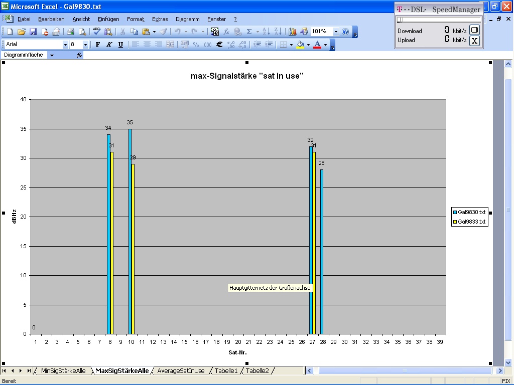

  • Erstmal vielen, vielen Dank für Eure Hilfe :)
    Die Logs sind fertig. Die Ausgangsbedingungen dieselben. Beide Mäuse lagen auf dem im Hof geparkten Wagen auf der Hutablage. Die Scheibe ist nicht bedampft. Der Hof ist zur westlichen Seite vom Haus abgeschattet, ansonsten freie Sicht zum Himmel. Also eigentlich praxistypische Empfangsbedingungen -- denn genau darum geht es mir.
    Als erstes habe ich die 9833 laufen lassen und direkt nach dem Start das Logging aktiviert.
    Nach rund 15 Minuten hab ich das Logging beendet und die 9830 angestöpselt und das Logging auch wieder sofort gestartet.
    Gag
    PS. Laut Sat-Karte waren drei Satelliten direkt über mir, alle anderen jedoch ziemlich nah am Horizont verteilt. Vielleicht nicht die allerbesten Voraussetzungen für einen Vergleich.

  • Meine Einschätzung:
    die 9833 braucht fast 15 Minuten bis zum Fix, bis dahin schleppt sie veraltete Almanach-Daten mit sich rum, daraus würde ich schließen, daß dsie den Almanach aktualisieren mußte. Warum ist mir allerdings nicht klar, da sie ja jüngst in Benutzung war.
    Zu den Empfangsstärken kann ich nichts sagen, da der Fix im Log nicht mal eine Minute betragen hat, das ist zu wenig.
    Die 9830 nimmt von 10 in View auch nur 4 in Use, das kann aber an den äüßeren Umständen liegen.
    Wieviele die 9833 in Use genommen hätte, kann man, wie gesagt, leider nicht mehr sehen, da das Log nach ca 1 Minute Fix zu Ende war.
    Dennoch würde ich sagen, die 9833 ist ein Service-Fall, da sie offenbar immer wieder den Almanach verliert.

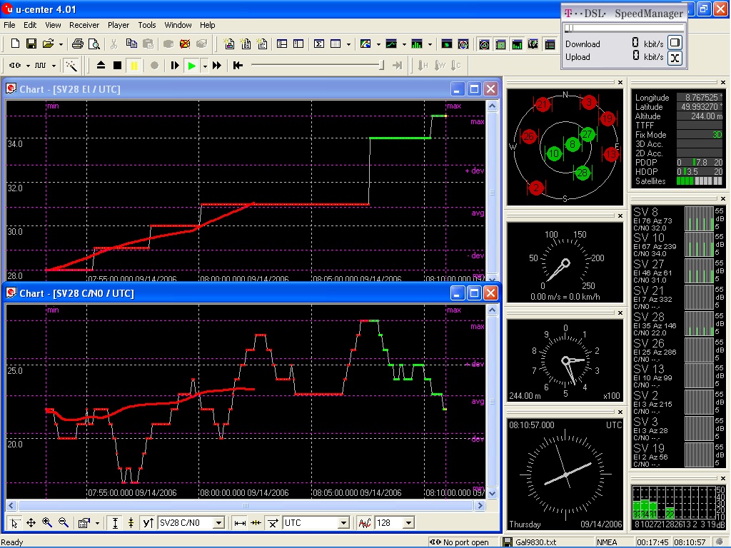

  • Also die Bedingungen waren nicht besonders günstig -- wie gesagt, es waren nur drei Satelliten direkt über mir, alle anderen am Horizont verteilt.
    Die GPS-Maus hat ja bekanntlich einen Stützakku, der bei meiner 9830 bereits einmal defekt war und jüngst vom GNS-Service ausgetauscht wurde. Mich würde nun mal interessieren, wie lange man die Maus eigentlich am Strom lassen muss, damit dieser Akku so weit geladen ist, dass sie über Nacht den Speicher nicht verliert. Denn das scheint dann ja wohl bei der 9833 der Fall zu sein. Das Ding ist nagelneu.
    Ich fahre morgen für ein paar Tage weg, bin Mitte der Woche wieder da. Bis dahin werde ich die 9833 mal intensiver nutzen, so dass sie auch längere Zeit am Strom hängt. Dann werden wir weiter sehen.
    Was die Empfangsstärken angeht, da könnt Ihr meinen Beobachtungen trauen: Die 9830 hat stets 5 bis 10 dbHz mehr als die 9833. Ob es aber letztlich darauf ankommt, kann ich nicht beurteilen.
