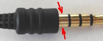

    eine Frage zu meinem Transonic 5000.
    Der Stecker ist ein 3,5mm Klinke und hat 4 Elemente. Wo werden da Innen- und Aussenleiter angelötet?
    Original von oliver_germany
    habe gerade gemessen! Der hinterste Kontakt, von der Spitze weg Nr. 4, hat Kontakt mit dem Antennendraht.
    Gruß Karl
  • Für Doofe:
    - an der Spitze?
    - oder der Ring direkt am Anfang der Elemente?
    In beiden Fällen könnte ich ja auch einen Monostecker mit zwei Elementen nehmen. Entweder da oder da anlöten.
    Für Doofe:
    - an der Spitze?

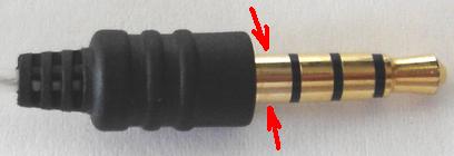

  • Hallo honzaaa,
    wenn am Ende vom Kabel keine Verbindung zu den einzelnen Adern bzw. Abschirmung besteht, dann funktioniert das.
    In anderen Worten: Falls an beiden Seiten Stecker sind, einen davon abschneiden und danach schauen, daß die Adern nicht untereinander Kontakt bekommen und auch nicht die Abschirmung mit den Adern.
    Es ist wieder mal ein besonderer Gag, daß Transonic nicht die Steckerspitze als Leiter nimmt, sondern den Minus-, bzw. Erdkontakt als Antennenleiter und das alles mit TÜV-Zertifikat.
    Habe das jetzt zusammen mit meinem Gerät getestet und festgestellt, daß ich seither auch zu den zwangsläufig Blöden gehört habe, die die Antenne falsch angeschlossen hatten. Man darf eben nicht deutsch, bzw. europäisch denken. X(
    Ein Monoklinkenstecker kann verwendet werden, er funktioniert ohne Probleme.
    Gruß Karl

  • Hi Keyboard,
    soweit ich weiß, ist das beim 6000T wieder anders. Wenn ich mich recht erinnere soll bei dem die Spitze des Steckers benutzt werden. Weißt Du, ob das stimmt?
    Hi Keyboard,
    __________________
    ciao
    stonehead
    Hi stonehead,
    habe einen PNA-6000T, der mit integriertem TMC-Empfänger, da ist der Anschluß definitiv wie in meinem Foto oben dargestellt.
    Gruß Karl
