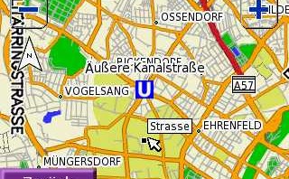

    Hintergrund: ich hab mir tatsächlich mal die Mühe gemacht, und die meisten Kölner U-Bahn-Haltestellen (200 Stück) in Mapsource mithilfe von Falk Stadtplan, Schienennetzplan und Map24.de eingegeben - ja, ich hab besseres zu tun, aber egal... ;). Wenn man einmal angefangen hat... : drink
    Nun ja, ich hab's als GPX-Datei via POI-Loader auf den Nüvi kopiert oder die GPX-Datei gleich ins Verzeichnis Waypoints, was dasselbe ist - ist auch alles wunderbar. Aber wie gesagt: das schöne "U"-Bitmap geht dabei natürlich verloren und wird durch schwarze Quadrate ersetzt - oder durch nix, bei manchen Station war einfach gar kein Symbol mehr.
    Also denk ich: komm, hast Dir schon so 'ne Arbeit gemacht, jetzt auch richtig, erstellste Dir ein eigenes Overlay. Hatte mit den runtergeladen schon ein bißchen rumexperimentiert, kannte mich also ein bißchen aus.
    So, nun hab ich die einfach - anhand der runtergeladenen POIs - analog abgepinnt im Editor und die TXT-Datei hinterher in eine CSV-Datei umbenannt. So klappte es bei den anderen wie gesagt auch. Aber hier gibt es glaub ich ein Problem mit den Koordinaten.
    Als Beispiel habe ich erst einmal eines ausprobiert: 50.956757,6.903110,"Äußere Kanalstraße","Linie: 3, 4". Die Koordinaten "N50.95676 E6.90311" hatte ich von MapSource erhalten, indem ich dieses Format "Breite/Länge hddd.ddddd°" nahm. Habe mir eine Bauhaus-POI-Datei angesehen, Beispiel: 10.3198200,47.7481100,"87437;Kempten - Ursulasried;Ursulasrieder Strasse 2"
    Da hab ich dann bei mir einfach, das "N" und das "E" weggelassen. Und raus kam eben 50.956757,6.903110.
    Aber: POI-Loader sagt immer, die CSV-Datei ist ungültig. Nochmal verglichen mit Bauhaus - aha, die Koordinaten sind hinter dem Komma 7stellig, meine nur 6stellig. Aber bei den 7stelligen ist hinten IMMER nur eine 0 dran - mach ich auch. Immer noch ungültig.
    Und: Da sind die Koordinaten anders herum! Mach ich also auch noch. Also im Endeffekt 6.903110,050.9567570,"Äußere Kanalstraße","Linie: 3, 4"

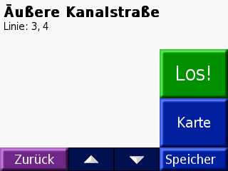

  • Ähhhhhhm....
    Du hast die die Datei "Koelner U-Bahn.txt" aber schon vorher in "Koelner U-Bahn.csv"
    umbenannt? Sonst geht da gar nichts
  • UPS???
    Das funktioniert???????
    Wie seltsam??
    Hm, ich glaub ich habe noch eine ältere Version vom POI-Loader, weil ich bei einigen letzteren Versionen immer von Bugs gelesen habe. Welche Version hast Du, die aktuellste?
    Original von Addie
    UPS???
    Wie seltsam??
    Ich habe die Version 2.3.2.0
