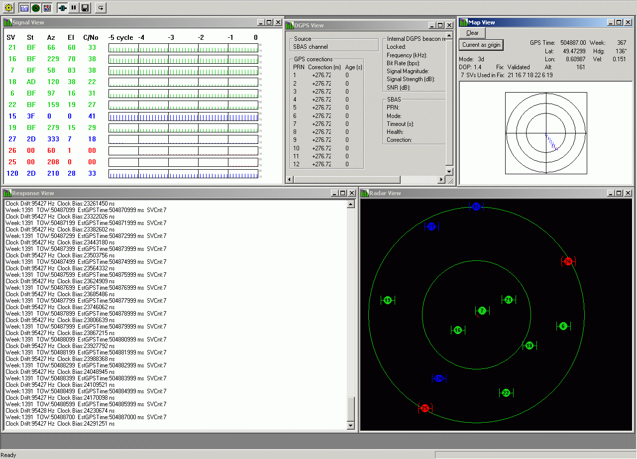

    EGNOS soll ja inzwischen aus den Tests raus sein... also jedenfalls hab ich das so verstanden. Also will ich meine BT338 mal dazu bringen das Signal von Sat 120 (33) zu nutzen welches ja für Europa richtig sein sollte.
    Mit der Sirf-Demo habe ich den DGPS-Mode auf "SBAS" gesetzt und den Sat feste auf 120 eingestellt. Im Sirf-Mode wird er auch als 120 angezeigt, im NMEA-Mode als Nr.33 mit durchaus respektabler Empfangsstärke. Auf dem Balkongeländer im zweiten Stock mit Blick in Süd-Richtung auch ok so.
    Aber obwohl der Sat die ganze Zeit im Radar ist bleibt der Status auf "2D" und im DGBS-View werden keine Korrekturdaten angezeigt... (siehe Bild)
    Hab ich da noch was übersehen? Ich würde zumindestens gerne mal testen wie sich bei der Maus das EGNOS auswirkt.
