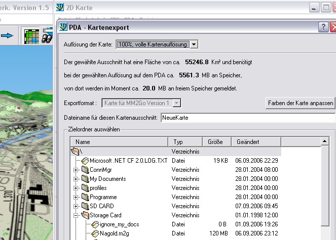

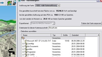

also der Export funktioniert, sowohl via ActiveSync wie auch einfach in ein Verzeichniss. Aber die Möglichkeit des Dateiformates (Version1/Version2) ist nicht wählbar. Hier ist FEST Version1 eingetrage was ich natürlcih nicht brauchen kann !

Ich habe das gleich Problem! Komisch!
Mit MagicMaps2Go 2.2 und Baden-Württemberg 3 D 1.5
obwohl ich alle Update eingespielt habe!
Selbst wenn ich alles deinstalliere und aufspiele ist Kartenexport für Version 1 möglich ohne Eingabe des Schlüssel!
Das eingeben des Schlüssel ändert gar nichts!

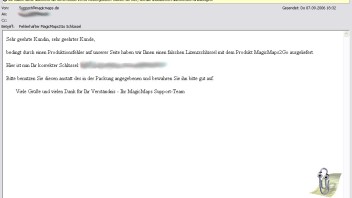

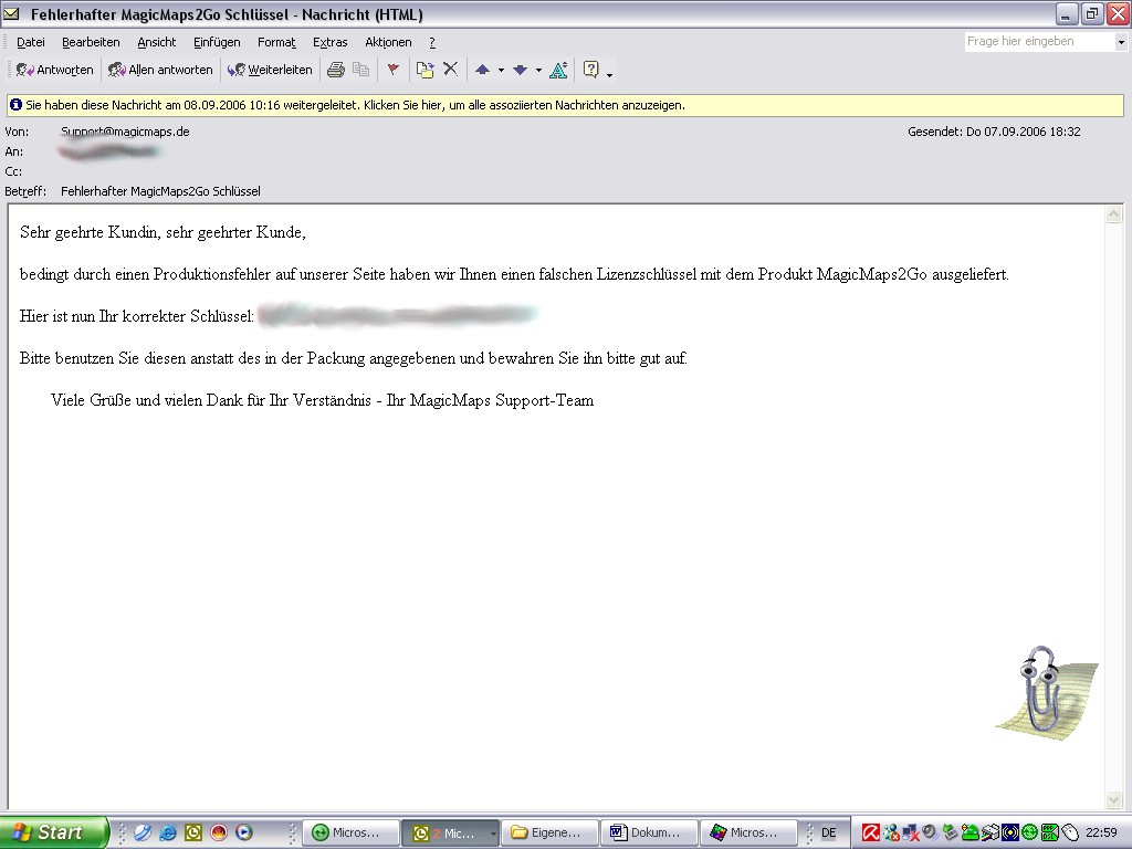

Na alles klar ! Der Schlüssel war falsch !
