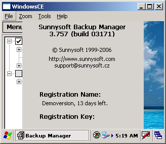

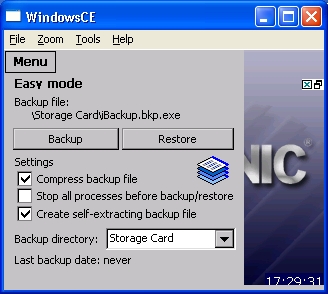

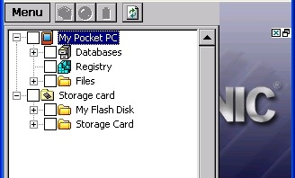

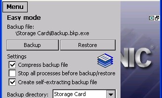

einfache Lösung für ein komplettes Backup
  • Muss MN5 während des Backups laufen?
    oder soll ich ein Häckchen bei "alle Prozesse zuerst beenden" machen?
  • Nein, muß es natürlich nicht und das Häkchen brauchst du dort auch nicht setzten. Nur wenn du es mit der Verknüpfung machst, so wie beschrieben, läuft es ja ohnehin.

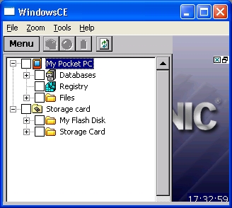

  • Ich denke mal er will das MN|5 weiterhin sofort startet, wie bei mir auch, und dann tritt ja das Problem auf mit dem sich ständig wiederholenden Backup. Aber mit dem "Shotaskbar-Trick" klappt es ja nun.

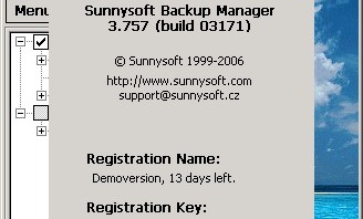

  • Jetzt klappt es, mit Freedesk Full, GSplayer2 und POI-Warner.
    Ich habe Sunnyback neu installiert.

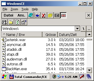

    Was ist die unterschied zwishen ST.exe wie original, wie vom Freedesk full und wie Showtaskbar.exe umbenannt?
  • @Tranberg
    ändere doch mal dein Profil damit auch jeder weiß was du für ein Navi hast.
    Was ist die unterschied zwischen ST.exe wie original, wie vom Freedesk full und wie Showtaskbar.exe umbenannt?
    Die St.exe original ist die, die entweder direkt deine NaviSoft startet,
    oder auch für dessen Installation sorgt.
    Die St.exe von Freedesktop:
    Die was du mit der Freedesk.cab reinkopierst ist ein kleines Programm was dafür sorgt das Freedesk.cab installiert wird.
    diese wird aber dann, durch Freedesk ersetzt, durch eine umbenannte
    Showtaskbar.exe die dafür sorgt das die Taskleiste auch wirklich da ist
    da aber manche Geräte trotzdem Schwierigkeiten machten mußte nochmal ein zweiter Aufruf erfolgen, deshalb ist im AutostartOrdner auch nochmal eine ShowTaskbar.exe.(bei den meisten PNA´s aber nicht zwingend notwendig).

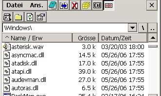

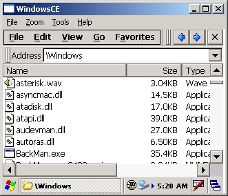

    Die einfachste Art der Desktop Freilegung ist einfach eine 0KB St.exe in den Windowsordner zu kopieren dann Softreset.
    Aber dann klappt es mit dem BackupManager nicht, da er keine 0Kb Dateien sichert.
    die Freischaltung über die St.exe geht aber nicht bei den MD210T und MD350 da diese keine St.exe haben(die heißt dort halt anderst)
