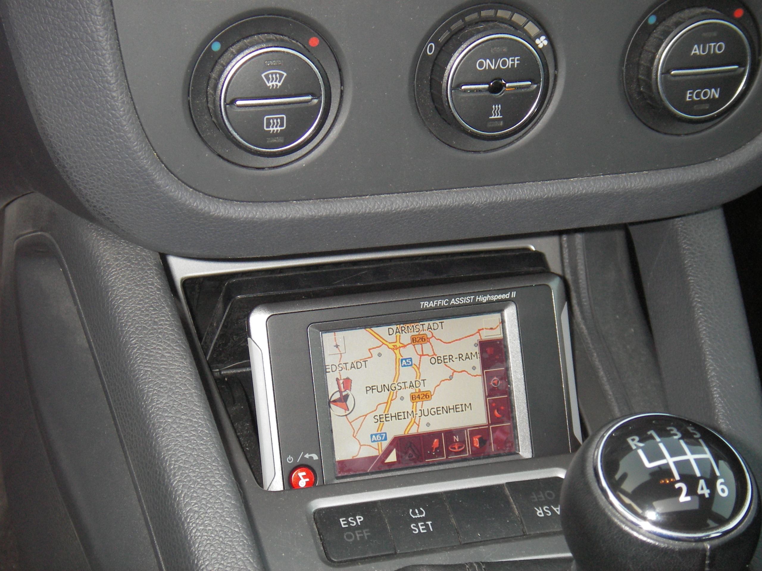

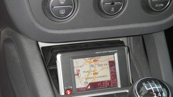

    Ich habe mir gestern das Becker 7988 HSII zugelegt.
    Bin auch sehr zufrieden....was die ersten Gehversuche
    anbetrifft.
    Da ich einen Golf5 fahre hab ich mir noch einen Dietz 1218
    geholt, damit ich die Tonausgabe auch übers Werksradio
    hören kann.
    Nur jetzt mein Problem:
    Das Becker benutzt die die 3,5mm Buchse für Kopfhörer
    UND TMC-Antenne..also entweder Stau-umfahrung oder
    Ton fürs Radio
    Gibt es da ne Lösung oder ist das Beckers Armutszeugnis?
