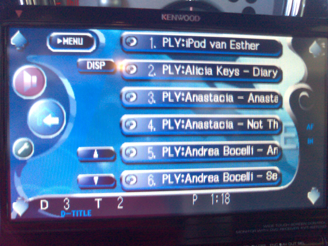

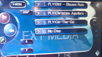

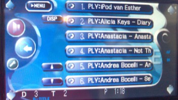

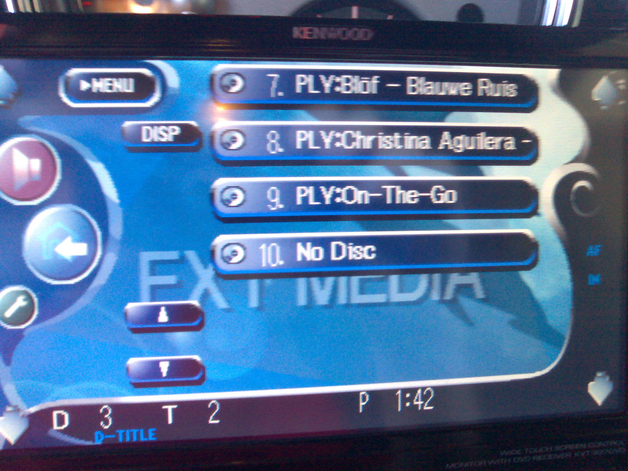

ok werde foto machen.ich kann eben nicht weiter runter scrollen. bei 10 ist fertig.
Das problem habe ich bei Playlisten auch.
Wenn ich dann aber die 10. Playlist wähle und dann auf disc+ gehe (quasi auf die 11.) und dann erneut in das Playlist menue gehe, dann sehe ich dann die nächsten 10 =).
Ist was komisch, aber man gewöhnt sich dran. Wenns eine lösung gäbe währs nattürlich fein =).
