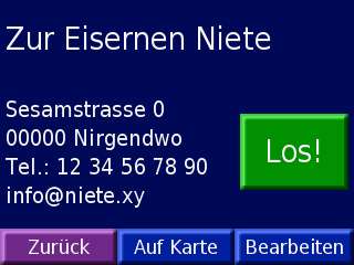

  • Problem: Bei der Planung einer kleinen Tour oder Urlaub bin ich auf ein
    Hotel gestossen, in dem ich gerne übernachten möchte. Als Beispiel sei
    hier mal das Hotel "Zur Eisernen Niete" genannt. Als POI ist dieses Hotel
    nicht vorhanden. Also flugs einen Favoriten kreiert. Bloss da steht nur die
    Adresse drin, möchte aber die Telefonnummer und die E-Mailadresse auch
    abspeichern. Wie geht das?

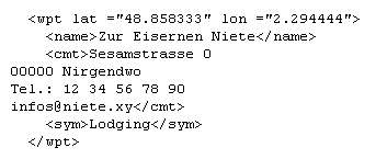

    Lösung: Man kopiert sich die Datei "current.gpx" unter Garmin/gpx und
    öffnet sie mit einem Editor (bsp. WordPad).
    Man sucht sich den kreierten Favorit und fügt zwischen den Tags <cmd>
    und </cmd> die nötigen Infos ein.
    Die geänderte Datei abspeichern und auf den nüvi zurückspeichern.
    Vorsichtshalber vorher von der Datei current.gpx ein Backup machen!
    Sieht dann ungefähr so aus:

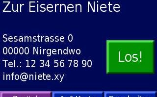

  • Das geht auch, indem man unter MapSource einen Wapoint erstellt (WEgpunktfunktion), dann die Details aufmacht und die Informationen in die Zeile "Kommentar:" einträgt.
    Geht etwas einfacher und schneller als die Bearbeitung mit dem Editor, aber: der Nachteil ist, daß man keine schönen Zeilenumbrüche einbauen kann, d.h. alles steht hintereinander und der Nüvi bricht das dann am Bildschirmende um, ggf. mitten im Wort, soweit ich das in Erinnerung hab.

    Schon richtig. Es soll auch nur ein "anderer Weg nach Rom" sein. Mit dem nüvi kommt
    ja standardmässig kein Mapsource mit. Die Software alleine nützt ja auch noch nichts,
    man braucht Karten dazu. Und wenn man die nicht hat, oder hoffnungslos überalterte,
    (wie ich), ist das halt eine Möglichkeit.
    Es gibt bestimmt auch Programme, die dir eine xml-Datei bearbeiten. Du kannst dir
    das auch via PHP parsen lassen, sofern man sich was schreibt, und und und...
    Der Vorteil an der von mir genannten Methode ist halt der, dass man das einfach
    "mal so" machen kann und wie du schon festgestellt hast, die Zeilen da umbrechen wo man will ;)
