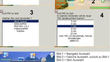

    Mit diesem Tool kann man den TMC Sender automatisch
    nach einem vorher festgelegtem Intervall wechseln lassen.
    So wird sicher gestellt, das man alle Staumeldungen
    von erreichbaren Sendern erhält.
    Z.Zt. unterstützt das Tool den Medion Navigator 5.x
    und Navigon MN|5.x mit verschiedenen Skins.
    Im Zip-File ist eine Version für den freigelegten Desktop,
    sowie eine Version für den Originalen Desktop.
    Wer das Tool auf GoPal oder anderen Geräten nutzen
    möchte, soll mich anschreiben. Da ich keinen GoPal zur
    Verfügung habe, konnte ich es nicht testen. Es müsste aber
    mit einer kleinen Veränderung funktionieren.
    Das Bild zeigt eine kurze Info. Eine Ausführliche
    Anleitung liegt dem Tool bei.

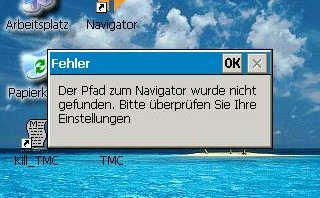

    das AutoTMC finde ich echt Klasse,lief auch immer super bei mir. Nur habe ich mir jetzt zusätzlich "K-Eingabe V1.52" drauf gemacht und das funktionierte mit MortScript V3.2b2 nicht und ich habe V4.0rc2 draufgepackt. K-Eingabe funktioniert problemlos, aber AutoTMC will nicht mehr. Ich kann keine Minuten einstellen und er findet den Navigatorpfad nicht mehr.
    Kann man da was ändern oder muß ich wieder auf die alte MortScriptversion zurück und auf K-Eingabe verzichten?
    Ich schau morgen mal nach, und setzte dann eine reparierte
    Version hier rein.
    Original von Spiti
    Version hier rein.
    Diese Version sollte mit Mortscript ab Version 4 funktionieren.
    Bitte mal testen.
    Auspacken und in AutoTMC.mscr umbenennen, dann gegen
    die alte Datei auf dem PNA ersetzen.
    Beim ersten Aufruf mit NEIN antworten, und alle Einstellungen
    neu durchlaufen.

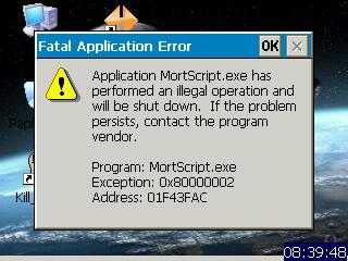

  • Hallo Spiti,
    vielen Dank für deine schnelle Hilfe und deine Mühe extra ein neues Scipt zu schreiben. Hier wird einem echt super geholfen.
    Ich habe jetzt nur leider noch ein Problem wenn ich die Einstellungen ändere kommt ab und zu ne Fehlermeldung(siehe Bild). Wenn ich es dann nochmal versuche klappt es meistens und AutoTMC läuft. Stören tut mich das eigentlich nicht, weil ich die Einstellungen eigentlich nie ändern werde.
    Kann auch sein das die neue Mort-Version auf meinem PNA nicht richtig läuft, aber mit dem kleinen Fehler kann ich leben.
    Leider wird das TMC-Fenster auch nicht mehr geschlossen, habe die Zeit schon auf 3000 gesetzt leider ohne Erfolg.
