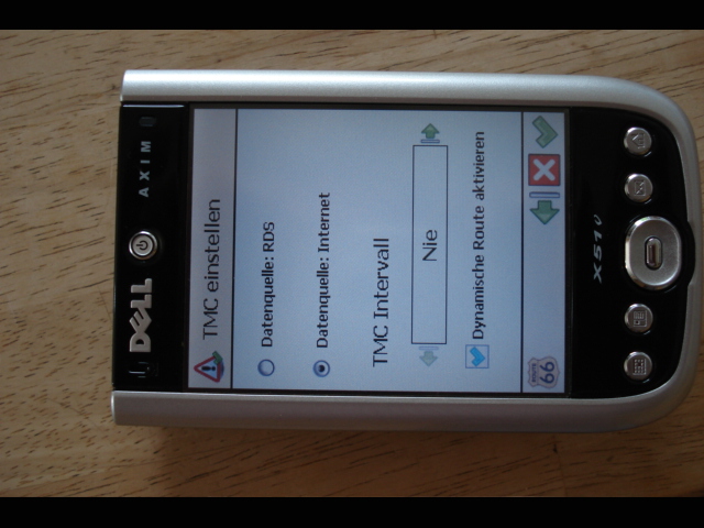

  • Hallo
    Hauptmenue -> Einstellungen ändern -> TMC einstellen:
    O Datenquelle: RDS
    O Datenquelle: INTERNET
    TMC Intervall
    <=Nie / 10min ...=>
    O Dynamische Route aktivieren
    So sieht der Screen etwa bei mir aus !
    Claus

  • Meine Version:
    Route Navigate 7.0.1720
    Gestern "ganz frisch" erhalten
    Ich hätte gerne einen Screenshot
    angefertigt. Geht aber irgendwie nicht
    Die Einstellmöglichkeit ist definitiv da,
    aber wie komme ich an TMC-Daten via RDS ?
    Das GNS Kabel gibt es nicht für den AXIM
    Claus

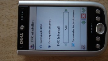

  • Ich weiss, dass mir hier alle glauben, für die anderen ein Bild,
    in der Hoffnung, dass es auch erscheint. (Weiss nicht genau wie das geht)
    Screenshot war nicht möglich, deswegen ein Foto:

  • OK, habe ich auch so verstanden und ausprobiert
    via WLAN zuhause und GPRS. Was soll dann aber
    die Auswahlmöglichkeit: Datenquelle RDS ?? (siehe Foto)
