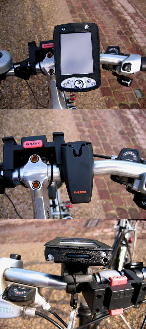

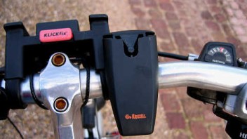

    Vorab: Du weißt aber schon, dass Du mit diesen Teilen allein nichts anfangen kannst. Es kommen noch zusätzliche Kosten für Tasche oder PDA-Aufnahme o.ä. hinzu.
    Ich selbst habe Krusell im Einsatz, funktioniert soweit ordentlich. Ich bin aber auch nicht gerade der Power-User. Die Tasche dreht sich ziemlich leicht in der Halterung und sollte ggf. zusätzlich fixiert werden. Der Knob (Verbindung zwischen Tasche und Halterung, deutsch: Knopp :]) kann bei gröberer Gewalt ausreißen. Daher empfehle ich (auch bei allen anderen Halterungen) als zusätzliche Sicherung: Karabinerhaken.
  • Das sieht sehr gut aus. Werde es wohl auch so machen. Habe die Krusell Tasche für 16.- und die Krusel-Halterung für 9.- gefunden. Was brauche ich noch? Bin auch kein Profi sondern Familienvater, so dass ich mit der Lösung nicht ins schwere Gelände fahren werde. Das mit dem Karabiner ist eine tolle Idee. Werde sie wohl kopieren.

    den Knob gibt es übrigens aus Kunststoff und aus Metall, ich bin bei den PDA-Taschen komplett auf Metall übergegangen, nachdem mir 2 Stück aus Kunststoff ausgerissen sind. Der verlinkte Shop ist nach meiner Erfahrung bzgl. Krusell Zubehör einer der günstigsten, PDA-Taschen hat er leider nicht/kaum.

  • Danke für den Tip. Werde jetzt erstmal die Lieferung abwarten und dann den Metalknopp nachrüsten. Auch werde ich mir wohl noch den Karabiner als Absturzsicherheit gönnen. Den gibt es ja bereits an 6,90 incl. Versand ( leider nur in weiß ). Für 9,90 in schwarz.
