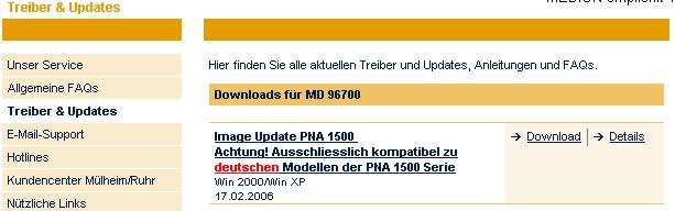

  • 1. Navigator.exe hat mit Firmware nix zu tun. Die Software müsstest Du auf CD haben. Neu installieren und fertig.
    2. Firmware gibts im Netz. Und zwar dort, wo du das Gerät gekauft hast---> Medion! Hier der Link:
    http://www1.medion.de/downloads/download.pl?id=3434&type=treiber&filename=pna1500image.exe&lang=de
    pewe
    Stimmt, hab mich vertan, dieser Link müsste stimmen!
    http://www1.medion.de/downloads/download.pl?id=2558&type=treiber&filename=gpsuppna150.exe&lang=de
    Einmal editiert, zuletzt von pewe ()

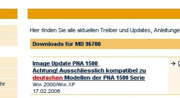

  • Hallo Kevin,
    bitte benutze nicht den von pewe eingestellten Patch.
    Der ist nicht für deinen PNA150 gedacht, sondern für den PNA 1500 (aus dem Bundle 96700) und das ist ein PDA. Medion hat mit seinen Bezeichnungen schon sehr viel Verwirrung gestiftet.
    Im Ernstfall kannst du dir mit dem Patch dein Gerät himmeln.
    bonnie
