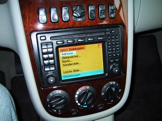

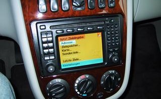

so sieht es dann aus :

Blenden bleiben ja, müssen nur reichlich geändert werden, damit da ein Doppel-DIN-Loch draus wird.
