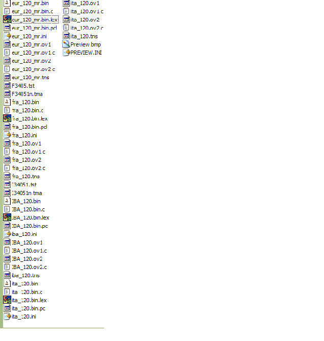

  • hi,dateien direkt drin geht aber immer noch nicht. :( in der datei im anhang (hoffentlich klappts) ist der inhalt vom tb-navi zu sehen !
    gibts irgendwas dass ich beim übertragen beachten muss ?
    habe die sie sd karten üer den card reader beschrieb
  • ...Mmmm, sieht auf dem ersten Blick erstmal OK aus.
    Rein/raus/rein der Karte während des Betriebes gibt oft Probleme. Vielleicht wird die Karte nicht einwandfrei erkannt (?)
    Hast Du mal einen Softreset gemacht und dann getestet ?

    Unbedingt nach einstecken der Karte einen Soft-Reset machen.
    Wenn es dann immer noch nicht geht, mit Active Sync überprüfen, ob das Navi die SD-Karte erkennt. Das Navi "übersieht" manchmal die Karte!

  • wunderbar jetzt funktionierts!
