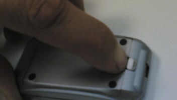

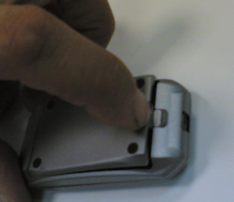

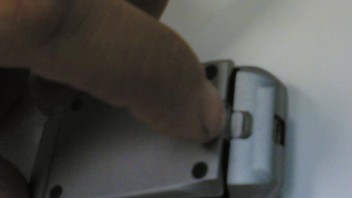

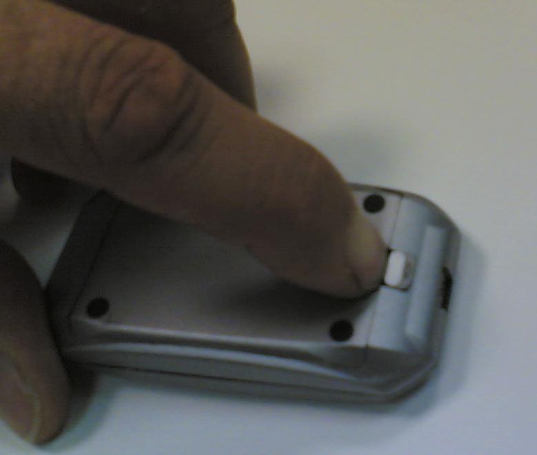

  • DANKE! Mal sehen ob das geht, habe sehr kurze Fingernägel und momentan die Maus nicht bei der Hand.
