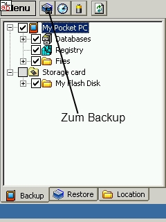

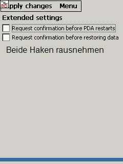

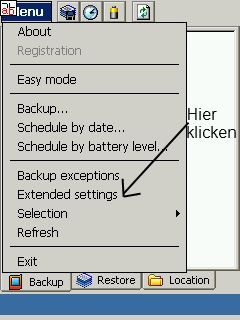

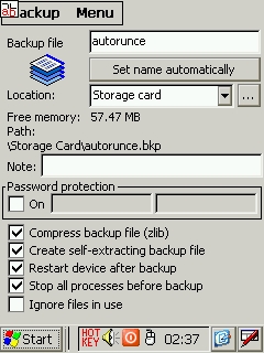

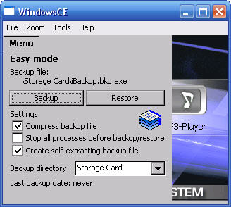

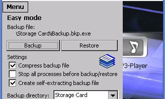

  • Da du ein selbstextrahierendes Backup erstellst/erstellen solltest, bräuchte die Sunnysoft Software theoretisch nicht einmal korrekt wiederhergestellt werden. Selbst wenn die Demoversion abgelaufen ist, kannst du das bis dato erstellte Backup wieder herstellen. Zumindest mit einem Hardreset und umbenanntem Backupfile.
    Deine Theorie zum Hardreset kann auch nicht stimmen, da die wiederhergestellten Daten nicht aus dem "mnavdce.cab" File kommen, sondern eben wie ein "Image" aus dem Backup wiederhergestellt werden. Soll heißen, bevor der Hardreset incl. Neuinstall überhaupt startet, wird das Sunny Backup aufgespielt (nach Rückfrage).
    Probier einfach nochmal im "Easy mode" ein Backup zu erstellen.
    Fehlt vor der Erstellung des Backup bei dir vielleicht der Haken bei "Create self-extracting backup file"?
  • Ja ich weiss, ist schon komisch, alle sagen es sei so easy....aber irgendwie klappt es nicht. Im Prinzip habe ich alles aktiviert. Also Self Extracting, Gepacktes File etc und als AutorunCE liegt es dann auch vor. Im übrigen, .Net ist auch drauf, also dass fehlt nicht, falls es fehlen sollte und auch noch ein paar zusätzliche DLLs, welche hier im Forum des öfteren erwähnt werden.
    Wenn ich die AutorunCE starten lasse auf einem gecrashten System, egal ob die mnavdce dabei mit drauf ist oder nicht, meldet er mir immer einen Fehler in einem Fenster und fährt nicht fort...aber....ich werde ja nicht müde, alle möglichen, erdenklichen Variationen auszuprobieren....
    Gruß Dirgi

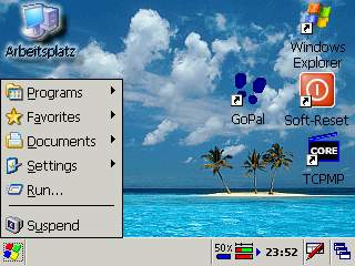

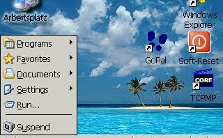

    ??? Wie macht man eigentlich so ein schönes Demobild? Abfotografiert oder Hardcopy?
    Einmal editiert, zuletzt von Dirgi ()
    Original von Dirgi
    GetPDAScreen.
    bonnie
  • ahaaaaaaaaaa ;)
    Sind es vielleicht diese "zusätzlichen" dll´s, die dir diese Probleme bereiten?
    Für die Screenshots gibt es ein Programm, das ich bei mir leider nicht zum Laufen bringen konnte. Es geht aber auch per Windows Screenshot über das "Remote Desktop" Programm. Habe ich HIER
    weiter unten mal beschrieben.
    Edit
    Das Programm meinte ich :)
    Einmal editiert, zuletzt von gps_stephan ()
  • das mit den dll's glaube ich nicht, da sie ja bei einer Neuinstallaion nicht mehr existieren, also auch nicht aktiv sind und erst wieder übers Backup aufgespielt werden.
    Danke für den ScreenShot Tip
    Nachtrag....also das mit dem PNAScreenSaver hat gleich geklappt auf Anhieb, danke Bonnie....lag warscheinlich an den dll's das es gleich funzte ;)
