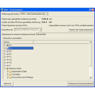

  • Ich habe gerade die Kartenwerke 2.0 auf dem PC und MM2Go 2 auf dem PDA (HP iPAQ hx4700) installiert. Auf dem PC läuft alles bestens, aber der PDA macht schwere Probleme:
    Nachdem ich einen Kartenausschnitt (~130 MB) auf die CF-Karte exportiert habe, kann ich ihn zwar auf dem PDA öffnen, aber nach mehrfachem Scrollen der Karte stürzt MM2Go ab und nur die Kopfzeile bleibt stehen, so daß ich keinen Zugriff mehr auf den PDA habe. Wenn ich auf "Vollbild" umschalten will, erhalte ich die Fehlermeldung:
    "Systemeigene Ausnahme in MM2Go2.exe. Klicken Sie auf "Beenden" und starten Sie das Programm neu. Weitere Informationen zu diesem Fehler erhalten Sie, indem Sie auf "Details" klicken".
    Unter "Details" steht dann:
    "Ausnahmecode: 0x0000005, Ausnahmeadresse: 0x00adefe0, Schreiben: 0x00000000".
    Nach dem Beenden kommt dann wieder das Problem mit der Kopfzeile. Was ist nur los? MM2Go 1 lief einwandfrei.

    Zum Problem des Kartenexports:
    Ich exportiere die Kartenausschnitte nicht über ActivSync.
    Das Kabel für ActivSinc ist wohl angeschlossen, dann exportiere ich den Kartenausschnitt aber direkt auf ein anderes Laufwerk, siehe Screenshot,
    vielleicht hilft das ja weiter?

    Um nur einen Kartenausschnitt auszuwählen, greifst Du mit der Maus den roten Rand der Karten und ziehst den Rand passend. (Ich nehme immer die komplette Karte - mit dem neuen Update MagicMapper werden die Karten besser komprimiert - Allgäuer Alpen ca. 119 MB groß)
    Dann schreibst Du unter Ziel den frei wählbaren Namen der Karte und wählst ein Zielverzeichnis z.B. C:\temp und exportierst diese Karte (evtl. gleich per CardReader auf die SD-Karte.
