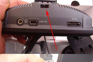

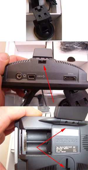

  • ...kannst Du mal ein Foto von Deiner Halterung (der besagten Platte) und dem Puffer einstellen?

    Die vom 7914 ist ganz anders (siehe Anhang). Da ist oben die ausklappbare Antenne an der Stelle, an der bei euch der obere "Einraster" sitzt und unten ist nur so eine komische Aufsteckschiene :-D)
    ...jetzt kommen wir dem Problem aber schon näher.
    Hat jemand eine Lösung für die TA7914 Halterung?
    Busenbieber
  • Ups, das sieht ja wirklich ... salopp ausgedrückt ... ziemlich primitiv aus, was Becker da "verbrochen" hat!!
    Wenn ich das den Bildern richtig entnehme, ist da also eine viereckige Öffnung samt Schlitz im Gerät und auf der Halterung quasi der Gegenpart in Form eines viereckigen Etwas. Man setzt das Gerät darauf auf- oder auch ein und schiebt es anschließend nach unten, so das dieses viereckige Etwas dann hinter dem Schlitz verschwindet und das Gerät somit hält. Da kann ich mir vorstellen, dass da was vibriert, wenn das Fahrzeug in Bewegung ist.
    Ich würde ggf. versuchen, den Spalt, der zwischen Gerät und Halterung vorhanden zu sein scheint, mit irgendwas zu füllen, wobei hier auszutesten wäre, wie dick das maximal sein darf, z.B. ein 1 mm dicker (schwarzer) Filzstoff mit einem Streifen Doppelklebeband auf der Platte der Halterung oberhalb des viereckigen Etwas (=Zapfen) befestigen.
