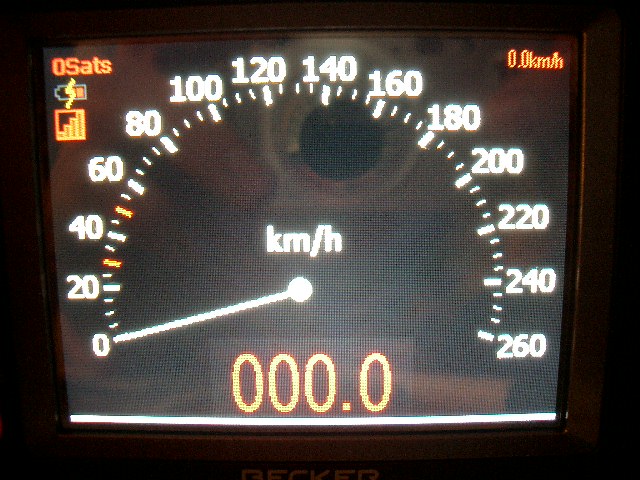

  • Ja danke
    Aber hilft mir auch nich weiter.
    Das muß doch irgendwo hinterlegt sein !!??
    Oder hab ich was übersehen ?
    LG
    Beast

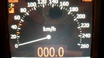

  • Danke
    Aber Leider auch nix passendes dabei.
    Mir bleibt wohl nichts anderes übrig, als meinem Tacho als Hintergrund einzubinden wie es Alhifi gemacht hat.

  • Dein Tacho als Hintergrund, eigentlich kein Thema ... hab ich ja auch so ... allerdings müsste man dann dein Bild richtig groß haben, nicht so klein wie hier im Forum ...

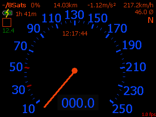

  • Ach, die Franzosen :rolleyes:
    Meinst du in etwa so?

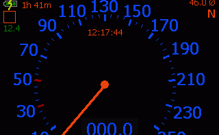

  • Genial jaaaaa genau soooo :D
    Wo muß ich das ändern ?
    Was trage ich ein?
    Kann ich auch die Zahlen in unterschiedlicher Größe wie bei meinem Original Tacho ändern?

  • Stimmt. Wenn ich bei mir StepDigit = 30 einfüge, erscheint 0 - 30 - 60 - usw.
    Nee, sehe ich im Moment so nicht.
