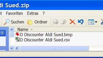

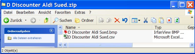

  • klar habe ich sie entpackt und hab dann statt .zip eine asc Datei stimmt mit meinen Entpacker vieleicht was nicht? kann ja fast nicht sein oder

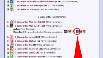

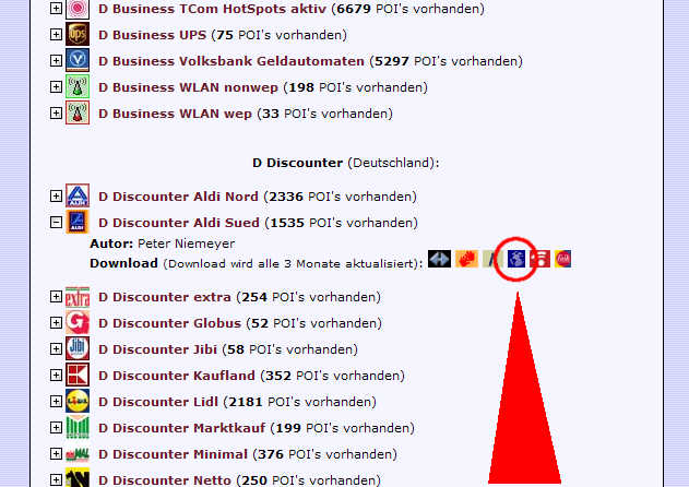

  • Dann hast Du die falsche Datei.
    Viertes Symbol von Links, die blaue Erdkugel.
  • Wie Viertes Symbol von Links, die blaue Erdkugel ??
    habe die Overlays von www.pocketnavigation.de/ucontent/68/5.6.74.html
    dann Deutschland und D Discounter ALDI Süd habs jetzt nocheinmal runtergeladen und mit WinZip entpackt und wieder die Dateiendung asc

  • Oh mann bin ich dämlich ich war der Meinung das es Egal ist welches Symbol ich anklicke gedacht es wären alle gleich Herlichen Dank :]
