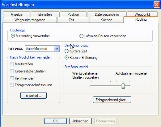

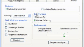

    Du sollst echt die Einstellungen durchgehen ...
    Archie
  • Fast genauso:
    Ich habe momentann ALLE Vermeidungen an
    Autorouting an
    Kürzere Strecke
    Schalter 2 von rechts (Autobahn vorziehen)
    ev. Schaue unter Erweitert, ob Du irgendwelche Strecken gesperrt hast
    Archie
