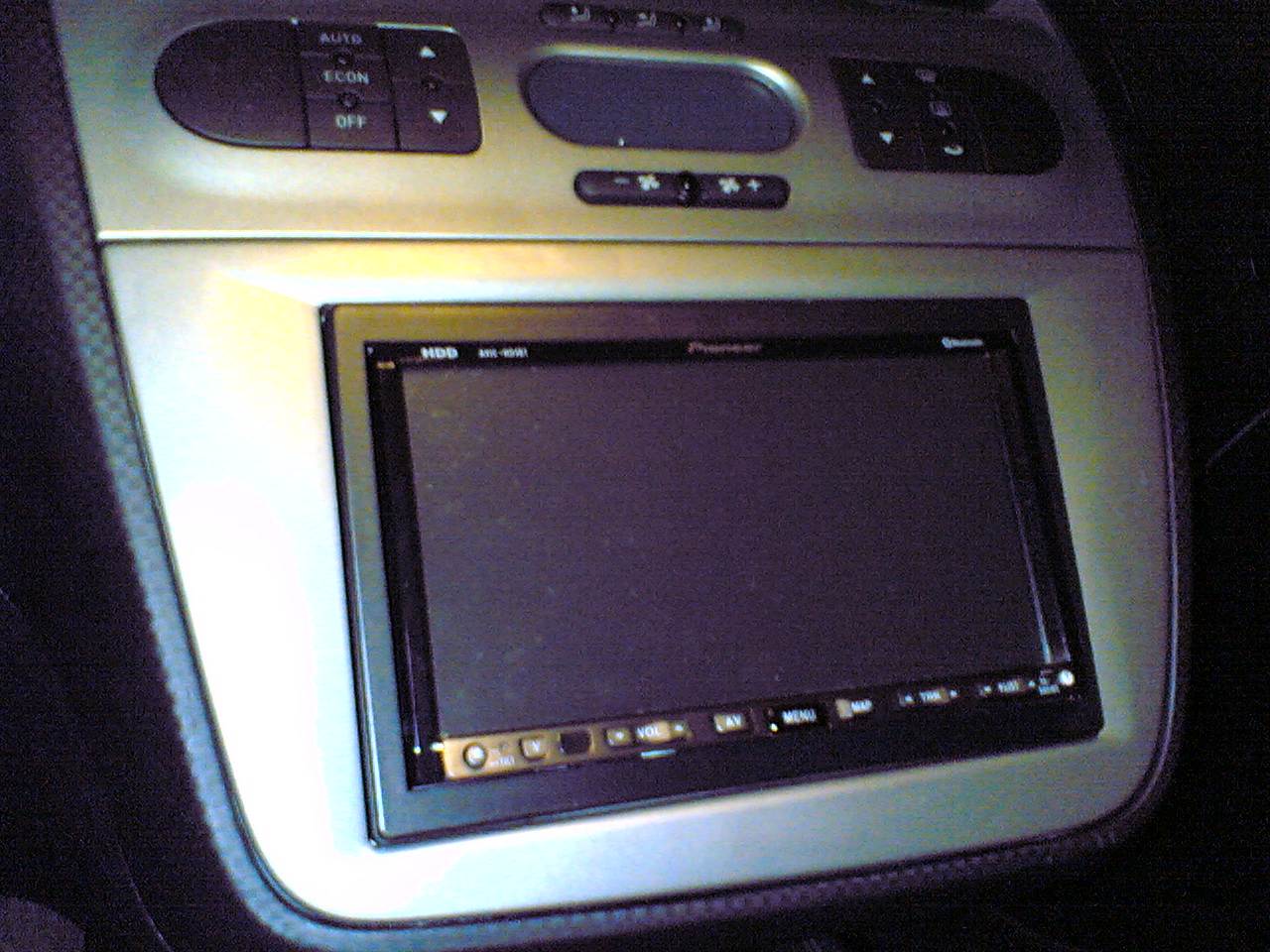

    fahre einen seat toledo und habe selbst ein hd1bt eingebaut.von der technik her dürften die fahrzeuge sich nichts nehmen daher kopiere ich einfach mal meine antwort vom seat forum hier rein.
    hallo
    bin selbst stolzer besitzer des hd1 von pioneer und möchte versuchen auf die probleme einzugehen.
    einbauset von pioneer:
    das set besteht aus:
    1. der einbaublende, welche im gegensatz zur originalen ein wenig tiefer eingefräst ist um das radio weiter nach innen zurückzusetzen.die klips um die blende im schacht zu halten sind nicht mehr norwendig, da die blende dahin gehend gearbeitet ist, dass sich das erübrigt.
    2. dem metalrahmen bzw einbaurahmen. dieser rahmen wird nicht beim radio mitgeliefert und ist unbedingt erforderlich da das hd1 kein wirkliches 2din garät ist.der rahmen verkleinert den schacht und nimmt das garät auf.montiert wird der rahmen wie üblich durch umbiegen diverser oesen welche an der einbaublende einhaken.
    3.dem befestigungskit. dieses kit aus zwei metalbügeln wird am radio verschraubt und dient als anschlag und arretierung des radios,damit es nicht nach hinten durchrutscht und natürlich nicht enfach rausgezogen werden kann.(diebstahlschutz)
    4.einer rechteckigen blende welche das spaltmaß(entstanden durch die abweichung zum wirklichen 2din mass)ausgleicht.
    alles in allem ist ein einbau ohne dieses set mehr oder weniger nicht möglich.ich bin der meinung wer 2500 für das radio hat sollte auch noch die 99 für das set ausgeben.
    ein tip noch zu den metalbügeln die am radio verschraubt werden.in der vorgegebenen verschraubung sitzt das hd1 für meinen geschmack ziemlich weit drausen(bei weitem nicht so wie auf der pioneer seite)durch einfaches versetzen der löcher in den bügeln kann man dar hd1 broblemlos weiter nach hinten versetzen so das es fast plan mit der blende abschliesst.
    probleme mit der einbautiefe gibt es nicht.
    can bus
    verbaut werden muß der dietz 61010 mit dem kabelsatz 61021
    weitere abänderungen sind nicht notwendig!
    einen schönen tag noch
    gruss alex

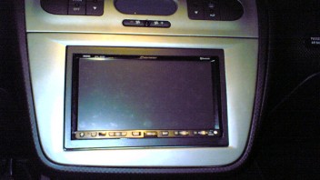

    ichhabe das hd1bt in einem golf IV verbaut und eben auch das problem, dass das radio sehr weit nach vorne steht und über die klimatronik recht unschön hinausragt. ich bin weit davonentfernt, dass es so schön bündig ist, wie auf den pressebildern. kannst du mir mal ein schicken/posten alex, damit ich sehe, wie es bei dir aussieht.
    danke für die hilfe
    grüße
    norman
  • hallo
    auch war entäuscht von den pioneer bildern und der wirklichkeit.auch bei mir stand das radio weit über den rand hinaus.muss schon sagen,dass es eine größe irreführung von den pioneer jungs ist.
    nach langen überlegen bin ich dann auf die idee mit den schrauben versetzen gekommen.
    diese mogelei birgt natürlich auch risiken.
    1.ist der diebstahlschutz nicht mehr gewährleistet,da die harken des bügels welches am radio verschraubt sind nicht mehr in den käfig einrasten.
    2.wird es nach hinten natürlich immer enger und dadurch schwieriger das radio zu verbauen.
    meines habe ich so eingebaut,dass die kunststoffblende,welche um das radio gefasst ist, fast bündig mit der armatur abschliesst.
    bilder mache ich heute und stelle sie mit rein.
    gruss alex

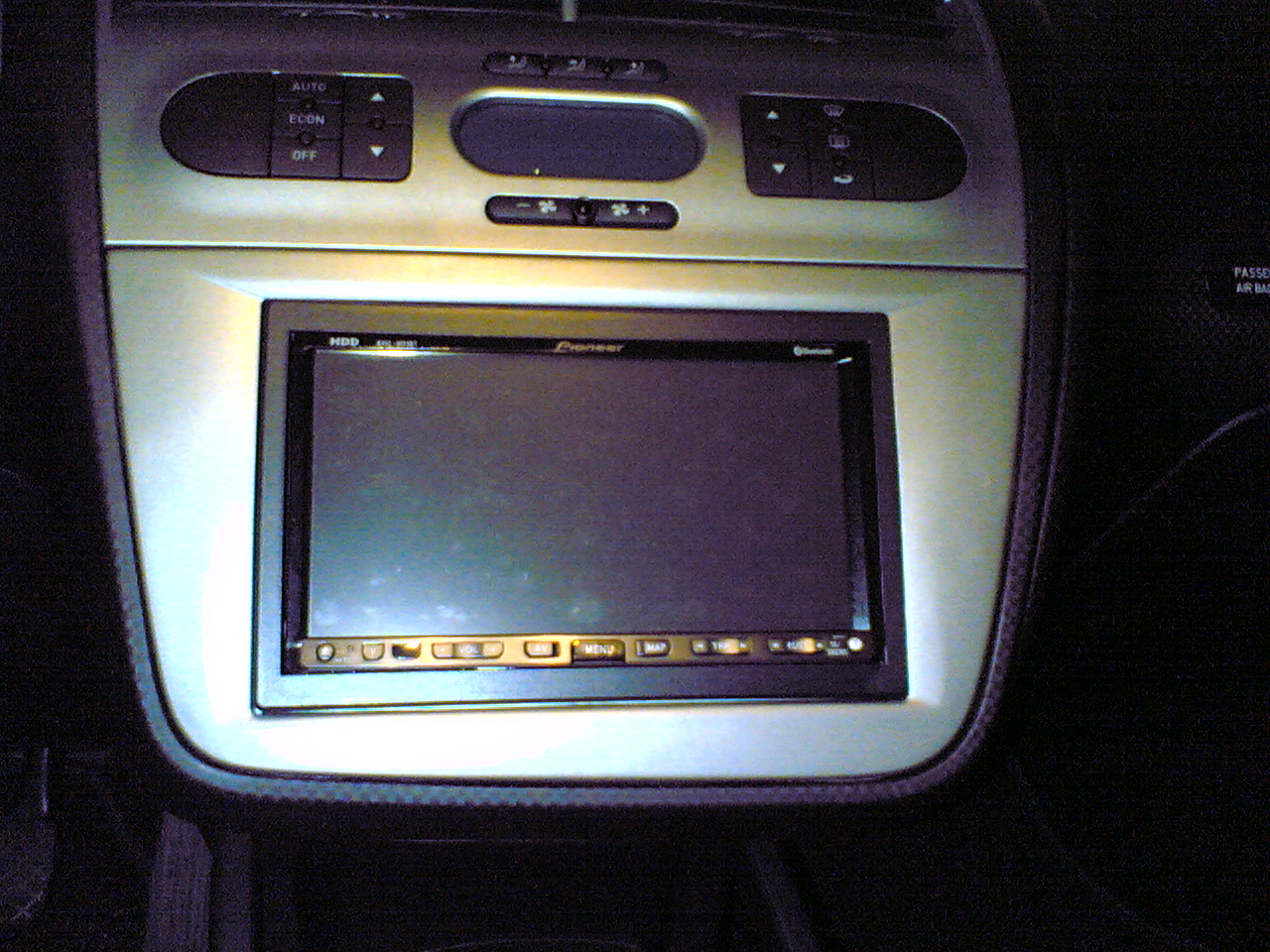

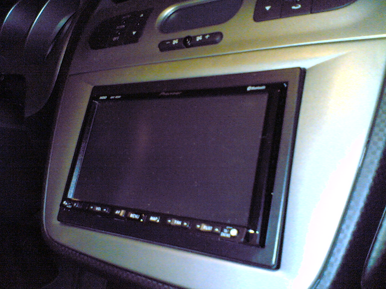

  • super und vielen dank!
    ichbin mal gespannt, wie es bei dir aussieht, dann werd ich wohl noch mal einen umbau vornehmen.
    grüße
    norman
