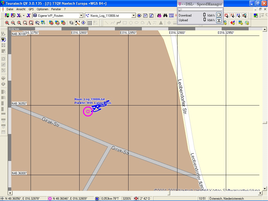

    also ich würde dieses Log als relativ normal bezeichnen. Ich hab schon "schönere" SIRF-III Logs gesehen (mit weniger Standardabweichung), aber für "Maus auf dem Bürofensterbrett" okay.
    > Sendet gar mein GPS-Empfänger keine GSV-Daten?
    Im Moment nicht und nein, das "GSV-Feature" der Maus ist nicht kaputt. Du mußt dieses Protokoll nur irgendwie wieder einschalten. Da das ne BT Maus ist, kann ich dir hier nicht weiterhelfen und verweise dich wegen der Programmierung der Maus und den erforderlichen Tools an die Suchfunktion im Forum.
    Wegen deinem Navio-Progi und der Abweichung: Kann es sein, daß du zufällig an den Einstellungen zum Datum (WGS84/UTM) etwas verstellt hast? Wäre nicht das erste Mal, daß ein Track um einen konstanten Betrag verschoben dargestellt wird.
    bfn hevo2
    2 Mal editiert, zuletzt von hevo2 ()

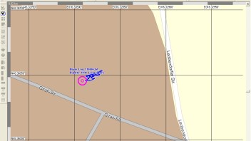

  • Hallo hannes_s,
    Du bist hier (Bild), und das sollte stimmen, denn Mäuse senden i.d.R. WGS84 und TTQV ist auch auf WGS84 eingestellt. Prüfe das mal.
    Zur Programmierung von GSV gibt es z.B. CruxView, GPSMaus, WinfastNavigator...
    Ob man dabei einer BT-Maus beikommt, ist leider nicht sicher. Bei manchen geht es, bei manchen nur mit bestimmten Progs. Das kommt auf einen Versuch an.
    Bei CruxView daran denken, die Werte die man sieht sind default-Werte und nicht die tatsächlich gesendeten. Die muss man in einer Message-Seite oder in einem danach aufgenommenen log überprüfen.
