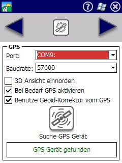

meines wissens benutzt MM2Go nur den geräteinternen GPS-Port, es sei denn Dein Gerät hat einen internen Port-Splitter.
Bei mir fehlen in der Auswahlliste auch Com6 u. 7
Ein Portsplitter-Programm z.B. VirtComMgr von www.navifriends.com wird von MM2Go ebenfalls nicht erkannt.
Bei mir funktioniert der interne Portsplitter auf Com9 mit der hohen Baudrate von 57600 dank des SirfTech Programms zu finden unter
