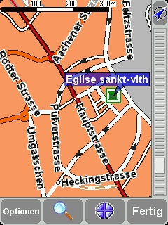

    Beispiele: Belgien - Eupen - findet das Gerät 29 Strassen obwohl es weit mehr als 200 sind
    Belgien - Sankt Vith - 2 Strassen müssten mehr als 50 sein
    Belgien - Amel - keine Strasse müssten mehr als 50 sein

  • Seltsam, bei mir will der Mio einfach nur 2 bis 5 Strassen erkennen je nachdem ob man Sankt Vith oder in französich Saint Vith eingibt.
    Mein Dorf Amel zb findet das Gerät nur auf französich Amblève und dann auch noch ohne Strassennamen?????????

    Ich habe auf meinem C710 die gleichen Effekte. Wenn man sich die Städte auf der Karte anguckt, sind die Strassen zwar alle drin, allerdings fehlen die Strassennamen.
    Ist ja wohl der Hammer. Da ja die Teleatlaskarten von TomTom die Strassennamen offensichtlich mit drin haben, ist iGO (oder MIO???) bei der Kartenherstellung wohl ein "kleiner" Fehler unterlaufen.
