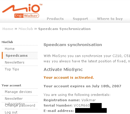

  • Mit "Registration Name" ist der Name gemeint, den du bei der Registrierung im Mio-Club eingetragen hast, also hier: Volkmar.
    You are using the following credentials:
    Registration name: Volkmar
    Serial Number: VO1M6603xxx
    E-mail address: xxxxx@xxxxx.xx
    Das Passwort wird nicht noch einmal verlangt.
    Falls du den Namen vergessen hast musst du nochmal in den Mio-Club reinschauen. Unter "Read more" werden die Anmeldedaten angezeigt. Siehe oben.
    Synchronize speedcams on my device
    If you have a C210, C510 or C710 you can use MioSync to synchronize your device with our speedcam database.
    Read more »
    Nun müsste es eigentlich gelingen. Viel Glück.

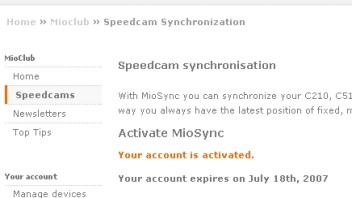

  • egal ob Vorname,Nachname,oder beide zusammen, es kommt ERROR credentials incorrect or not found in database ?(
    Einmal editiert, zuletzt von robur ()
  • habe mich jetzt nochmal eingeloggt mit email und Passwort.Mein account ist aktiviert.Aber bei mir steht weder mein Name,die Seriennummer odermiene emailadresse ?( Begrüßt werde ich im MioClub aber mit meinem Vornamen.
    Mfg
    robur
  • Dann musst du dich wohl noch mal richtig im Mio-Club anmelden und diese Daten noch eingeben, womit wir wieder bei deiner ersten Frage wären.
    Unter Eingabe von (gültiger) E-Mail-Adresse und Passwort mit mind. 8 Zeichen den Club betreten.
    Du wirst dann nach der Seriennummer des Gerätes gefragt (Rückseite S/N: xxxxxxxx), die du eingeben musst.
    Wie das genau war, kann ich nicht mehr sehen. Musst du mal probieren.
  • nach dem ich mich jetzt erneut angemeldet habe, und wieder mit der Aufforderung doch eine gültige emaileadresse anzugebeben :-D) ,gehts jetzt.
