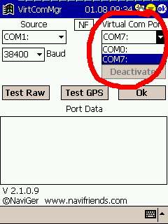

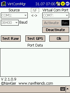

    1. com3 (Standard IR-Port) via 'deviceX' freigeben
    2. com5 (BT-GPS Port) via 'serilot' auf com7
    3. com7 via 'virtComMgr' mit 'NF' auf com3
    4. com3 in 'GoPal' als GPS-Port festlegen

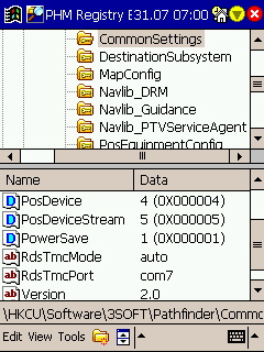

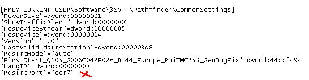

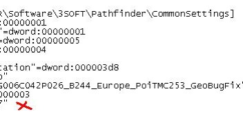

    Um TMC empfangen zu können müssen, wie hier schon zuvor im Posting
    beschrieben, die Gopal Reg-Dateieinträge von 'com2' auf 'com7' geändert werden und in der PDA-Reg ebenfalls.

    PHM RegEdit gibt es z.B. hier...
    PHM RegEdit
