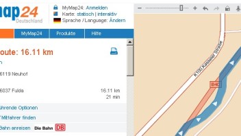

  • Na da kann ich gleich noch einen dranhängen. Destinator6, der auch Teleatlas Kartenmaterial verwendet, zeigt das unten gezeigte Verhalten genauso wie die Online-Version von map24 (verwendet auch Teleatlas Kartematerial). Daher gehe ich mal stark von einem Kartenfehler aus, denn meine Produkte mit Navteq-Kartenmaterial zeigen dieses Verhalten nicht.
    Wenn man von 36119 Neuhof nach 36037 Fulda navigiert wird auf der B40 über einen Parktplatz geroutet wie man im Bild unten erkennen kann. Dieser Parkplatz befindet sich an folgenden Koordinaten:
    9°39'15'' | 50°28'34''

    Keine Panik, ich schau mir die Sache morgen an. Es kann beides möglich sein...Kartenfehler und customer software. Hatten in Anfangszeiten mal ähnliches bei Routen "ohne Autobahn" Dann wurde man auch über jeden Parkplatz geroutet. Möglicherweise ist dort ein Stück FOW falsch vergeben...
    Wie gesagt: Morgen in der früh schau ich mal.
    Greets
    Dirk

    Hallo @Candid,
    FOW bedeutet "Form of Way". Da gibt es diverse Unterschiede. Zb. Feldweg, einspurig, Doppelspurig, Rampe, Einfahrt zu Parkplatz etc.
    Ich habe mir die Stelle in den aktuellen Daten angesehen, und konnte nicht fehlerhaftes finden. Ich habe die Route auch mit diversen tools simuliert. (Auf älteren Datensätzen) Der Parkplatz wird nicht mit einbezogen. Komische Sache. Sieht mir nach einer Softwaremacke aus. Kommt ähnliches an anderen Stellen auch vor??
