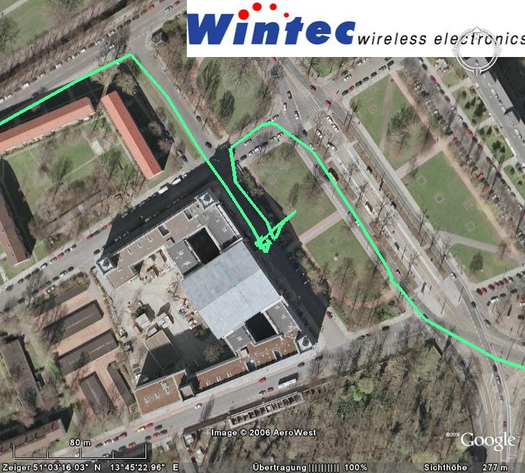

    Habe mir die Wintec WBT 100 gekauft. Ein Fiasko. Der Fix läßt oft lange auf sich warten. Das Bild der Tracks unter GoogleEarth extrem unbefriedigend. Fliegt aus der Kurve, zeichnet dann eine Linie neben der Straße, schneidet Kurven, produziert im Stand wilde Zickzacklinien bis zu 100 m weit in die Gegend. Von Genauigkeit keine Spur. Ich werde sie wohl zurückschicken, schade. Zu viel Lob in diesem Forum.

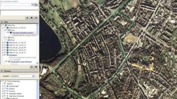

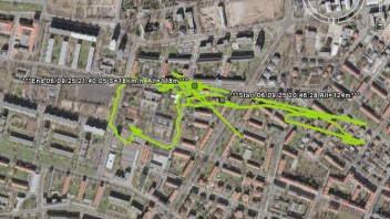

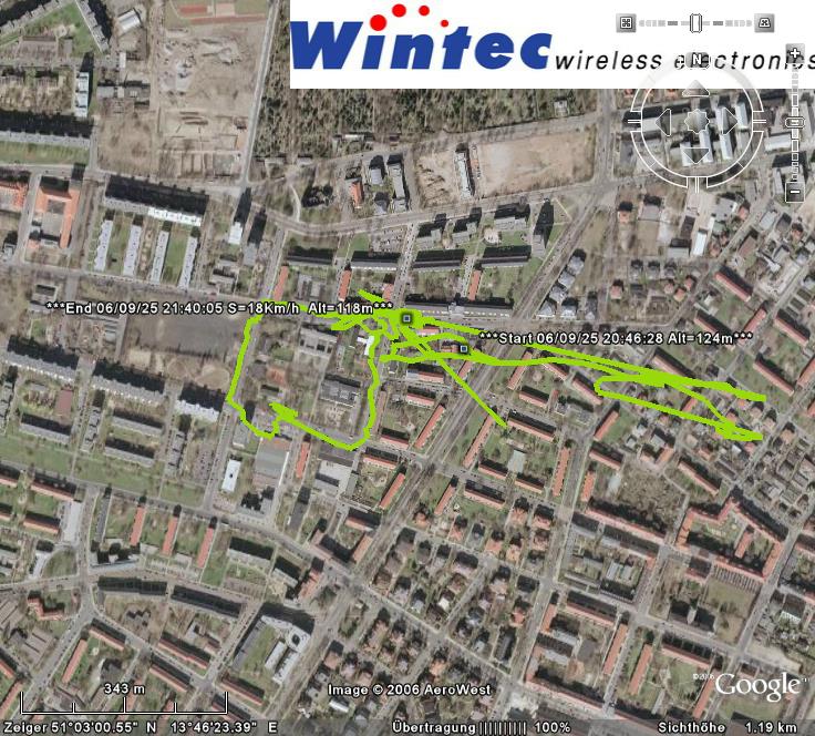

  • Eigentlich bin ich nur um den Block gelaufen. Das sah dann so aus, wie auf dem Bild. Ist das normal für eine GPS-Maus?
    Überlege, mir ersatzweise die Holux GR-236 zuzulegen und die Wintec zurückzuschicken. Sind da bessere Ergebnisse zu erwarten? Oder ist das Stand der Technik?
    Habe die neueste Firmware WBT100 3,31,6090,R6 mit der Software Version G-Tool 2.70 drauf. Wer weiß Rat?
  • Ich habe immer noch die Firmware 3_31_6090_R4 drauf, da habe ich solche Ausreisser nicht.
  • Mit der Firmware 3_31_6090_R4 hatte ich die gleichen Ergebnisse. Die R6 hatte ich erst kurz vor meinem Ausflug aufgespielt, auf den Rat hin, die neueste Firmware aufzuspielen.
  • Ich hatte bisher in jeder Firmware diese "Ausreisser". Selbst die xxx.6230.Beta hatte dies.
    Bei der Beta kam das Problem des "Akku leersaugen" dazu.

  • Also: Bei mir läßt sich die Firmware updaten. Kann man ja in der Software G-Tool 2.70 ablesen, ob ein Update erfolgreich war. Die Maus kam mit R2, habe dann R4 und jetzt R6 aufgespielt.
    Was mich als GPS-Neuling oder Novize (Nomen est omen) interessieren würde: Wer hat noch die gleichen Probleme mit der Wintec WBT 100? Offenbar doch einige, die bislang geschwiegen haben... Für mich ist die Frage von Bedeutung, ob ich meinen Händler zum Umtausch bewege oder ganz auf eine andere Maus umsteige.
    Meine Frage richtet sich an die "Fachleute" unter Euch: Ist das von mir erzielte Ergebnis normal für
    die Wintec WBT 100
    für GPS-Mäuse generell
    Was kann die Ursache sein? Habe ich etwas falsch eingestellt? Ich hatte "set 5 seconds log one times" eingestellt. Zur Demonstration habe ich nochmal die Ergebnisse des heutigen Tages beigelegt:

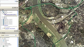

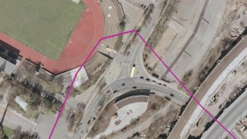

    Bild 1 und 2 die Autofahrt zur Arbeit: Aus der Kurve getragen und neben der Straße gelogt

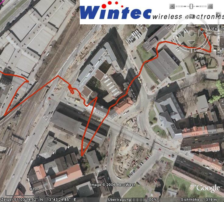

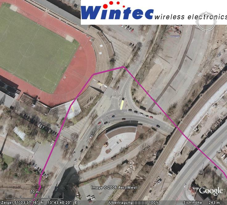

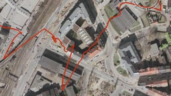

    Bild 3 ein Spaziergang: Eigentlich bin ich gerade auf der Straße gelaufen, dann nach links abgebogen und wieder gerade bis zum Ziel, nicht im wilden Zickzack
    anschließend mehrere vergebliche Versuche, unter freiem Himel einen Fix zu bekommen

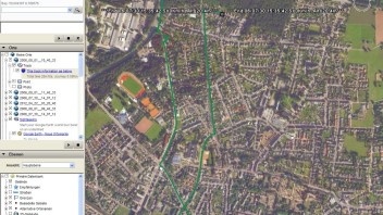

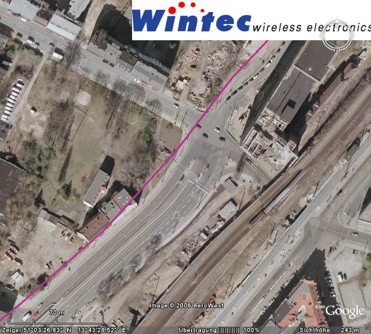

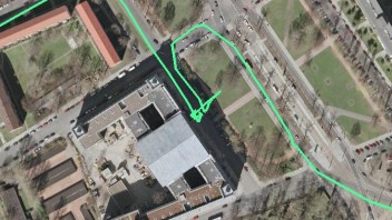

    Bild 4 dann zufallig ein zufriedenstellendes Bild einer Autofahrt, oder was meint Ihr.
    Bittet antwortet bald. Spätestens am 04.10.2006 muß ich den Kaufvertrag widerufen. Ich brauche Euren Rat!

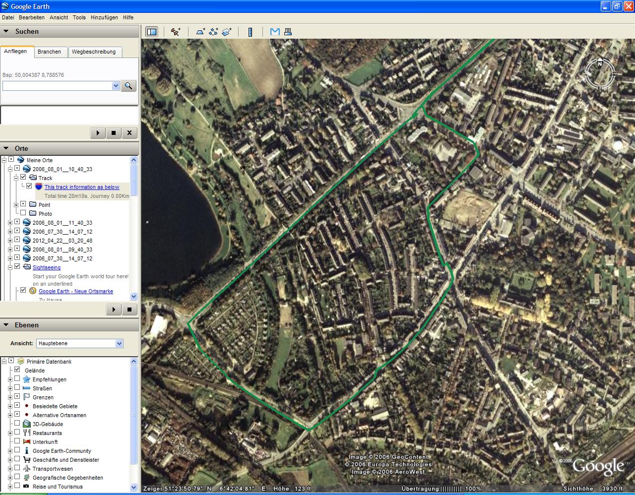

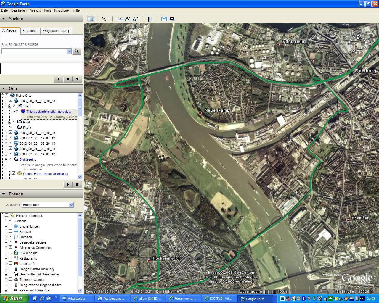

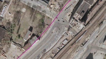

  • Also hier gibt es ja wohl nichts zu meckern, oder? auch nicht wenn ich es noch weiter vergrösser.

    Habe noch eins angehängt, im roten Kreis habe ich gestanden und telefoniert.

    Leider war das Bild nicht beigefügt, auf das sich der Text bezieht. Laß mal sehen, was Deine Maus von "Willewitje" kann! ;)
    Meine ist übrigens von "GPS-total".
    Kommmando zurück, war leider zu ungeduldig, Bilder sind da. Mal sehen...
    Ja, sieht gut aus. Mit diesem Ergebnis wäre ich zufrieden. Was ist mit meiner Maus los?
