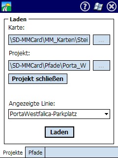

    wenn Du die Tour als Projekt bzw. Pfad auf deinem PC gespeichert und dann auf den PDA übertragen hast, musst Du, nach dem Du den Kartenausschnitt geladen hast, anschließend dieses Projekt bzw. Pfad dazuladen.
    Dann wirst Du eine rote Linie auch auf Deinem PDA sehen.

    tut mir leid, dass die Info bisher nicht gefruchtet hat, vielleicht helfen dies Tipps weiter:
    1. neuestes Update von MagicMaps downloaden und einspielen ( MM2Go2 Version: 2.3.1) http://www.magicmaps.de/downloads/mm2go2_setup.exe
    2. das Projekt nicht über ActivSync auf den PDA übertragen, sondern auf die Festplatte des PCs speichern und von dort auf die SD-Karte für den PDA kopieren. Genauso mache ich das mit den Kartenausschnitten.
    Da mir der Austausch über das ActivSync-Kabel zu lange dauert und obendrein noch unsicher ist, habe ich mich für den kleinen Umweg entschieden.
    Mit der vorherigen Version von MagicMaps war das im Prinzip nicht möglich, Gottseidank geht das jetzt.
    3. die Freischaltung der PDA-Funktionen mit dem Freischaltungsschlüssel von MagicMaps ist erfolgt?
    4. wenn das alles nicht hilft, evtl. Softreset durchführen (Startknopf ein paar Sekunden länger drücken) oder für ein paar Minuten den Akku entfern en.
    Hoffentlich hilft das weiter,
    Siggi

    Habe magicmaps Karte magigmaps 2Go und Aktiv Sync deinstaliert.
    MagigMaps 2Go neues Update habe ich nicht über ActivSync, sondern über den Kartenleser direkt auf die SD Karte kopiert.Genauso das Projekt.Den Kartenausschnitt mit Dateiformat m2g konnte ich nicht so kopieren, da über Karten Export keine Verbindung zum Mobilen Gerät angezeigt wird.
    Wie funktioniert das?
    Gruß eigenherr
  • Hallo eigenherr,
    bei mir geht der Kartenexport nur, wenn ich ActivSync aktiviert und angeschlossen habe. Dann exportiere ich den Kartenausschnitt aber nicht auf das mobile Gerät, sondern zuerst mal auf eine Festplatte oder direkt auf die SD-Karte - ich habe einen eingebauten Mehrfach-Kartenleser (bei mir werden alle Laufwerke angezeigt, wenn ich PDA Kartenexport anklicke)
