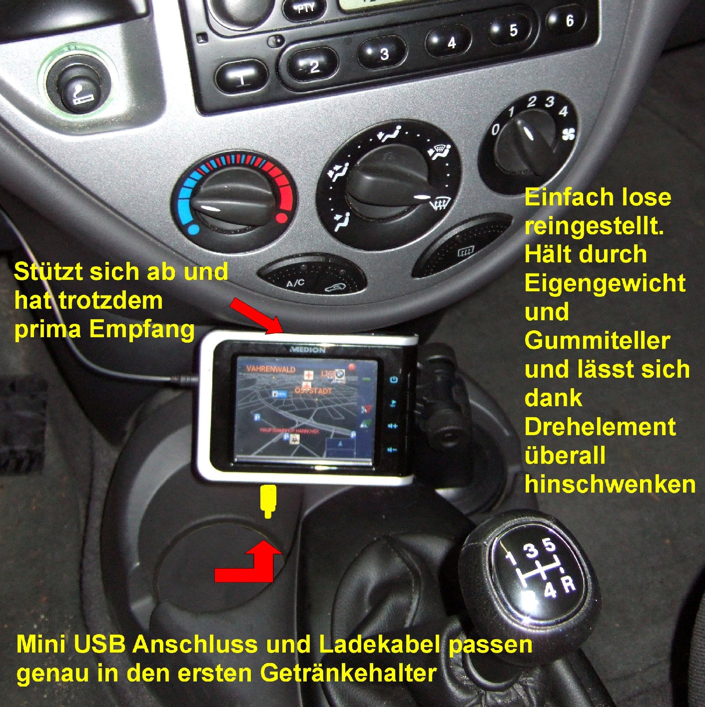

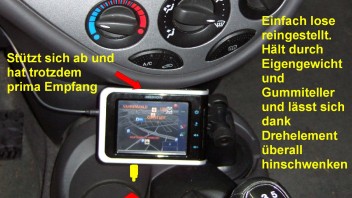

    ich habe mir zusätzlich einen Navi-dreh-Halter für den Ford Focus gebaut.
    (BJ2000 - mit 2 Getränkehaltern in der Mittelkonsole)
    Da einige hier im Forum nach Halter-Alternativen suchen, möchte ich meinen Beitrag dazu leisten.
    (Das Forum hat mir ja auch wertvolle Navi-Tipps gegeben)
    Vielleicht lässt er sich ja auch für andere Fahrzeugtypen umbauen.

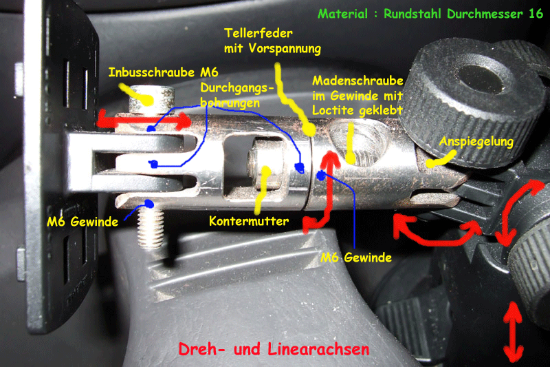

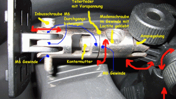

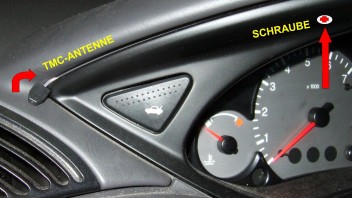

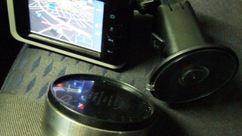

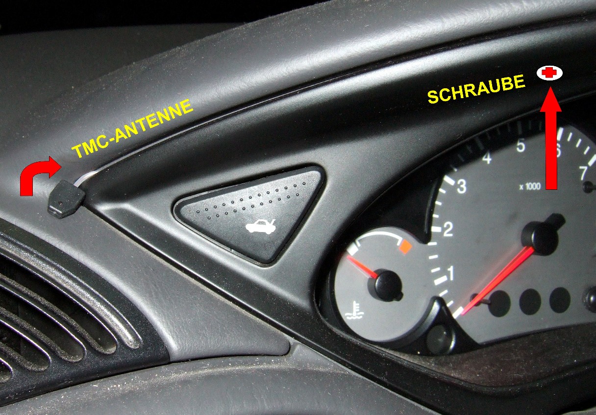

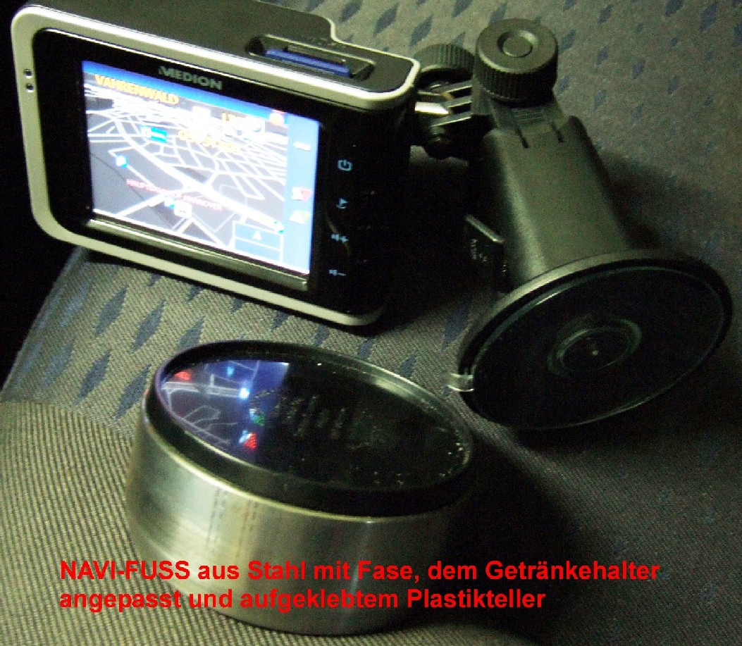

    Das Navi hält alleine durch das Gewicht des grossen Stahl-Fusses und dem rutschfesten Gummiteller in der Getränkeablage. Es stützt sich zusätzlich an der Mittelkonsole ab und lässt sich auch dort gut vom Schalthebel aus bedienen. Das KFZ Ladekabel führt direkt in die 1. Getränkeablage und kann auch dort bei Akkubetrieb verbleiben. Die TMC-Wurfantenne habe ich im Armaturenbrett in der Teilebene über den Instrumenten verlegt (2 Schrauben lösen) und ich kann bei Entnahme des Navis bequem den Klinkenstecker hinter der Ablage einhaken. Es gibt weniger Reflexionen als in der Windschutzscheibe und das Gerät wird unter der Mittelkonsole nicht so heiss. Durch den selbstgemachten Dreharm lässt es sich in jede Position anheben, schwenken und drehen auch zum Beifahrer (Video gucken mit TCPMP gefällig ?). Der Halter ist nicht befestigt und kann somit problemlos herausgenommen werden.
    Da ich aus dem Bereich Werkzeugbau komme, standen mir natürlich einige hilfreiche Maschinen zur Anfertigung zur Verfügung aber mit etwas Geschick, Bohrmaschine,Säge und Feile sollte der Halter auch aus Plastik nach meinen beigefügten Fotos im Dateianhang angefertigt werden können.
