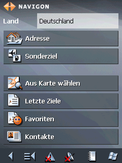

    Angefüges Bild zeigt, dass überhaupt keine Verbindung zur GPS-Mous mehr besteht. Obwohl sie im vorhinein 5 minuten einwandfrei funktioniert hat. (Symbol unten viertes von links mit der Satelitenschüssel und dem roten Kreuz darin)
