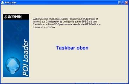

  • hallo allerseits wollte kein neues tema beginnen, habe ebenfals ein problem mit dem poi loader.
    bei mir erkennt der poi loader aber nichtmal das ich das nüvi 360 ans kabel anschliesse.
    er bleibt bei dem bild hängen das ich unten poste.
    Benutze die aktuelle software:
    nuvi 360 software version 2.70 as of August 3, 2006
    und
    POI Loader software version 2.3.2 as of August 4, 2006
    woran könnte das liegen?
    danke für eure hilfe
