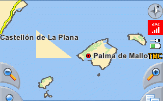

    da ich ja schon verschiedene Fehler bei meinem 510T entdeckt oder selbst verursacht habe, wollte ich gerne mal kurz von 2, 3 Usern hier hören, zu welcher Kat. der folgende Fehler zählt:

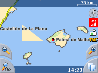

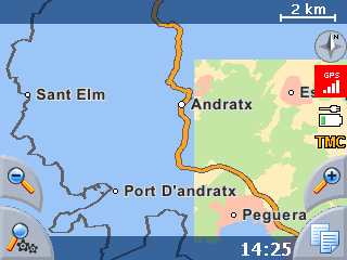

    In der Kartenansicht auf Mallorca gehen (Voraussetzung: Die Spanien-Portugal-Karte ist aktiviert). Dort die westliche Küste anvisieren und den Zoom so einstellen, dass der Maßstab oben rechts in der Ecke einmal "75 km" und einmal "2 km" anzeigt. Die Ergebnisse sind in den Anhängen zu sehen.

  • Also pass auf, das Dreieck in der Spanienkarte scheint bei jedem zu sein, ist kein bug sondern ein Speicherfehler von Navteq, wie mir medion geschrieben hat.
    Dagegen hat mallorca bei mir keine bugs (war da und habs probiert)

    Ich habe mich gestern Nachmittag (nach Bandie3's Antwort) noch dazu durchringen können, die Speicherkarte zu formatieren und anschließend neu mit Kartenmaterial und Betriebsdateien zu bespielen. Doch danach ging erst einmal gar nichts mehr, da zu diesem Zeitpunkt noch die alte, problembehaftete Firmware in den Kartenleser eingespielt war. Das 510T ließ sich zwar noch einschalten und ich konnte sogar noch auf "Navigation" tippen, das Gerät brach den Vorgang aber noch vor der StVo-Meldung mit einer Fehlermeldung ab (unbekanntes Kartenformat).

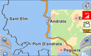

    Nach dem Wechsel der Firmware habe ich nochmals formatiert und neu bespielt. Es klappte auch, allerdings - und das ist ein richtiger Wermutstropfen: Der Fehler im Mallorca-Kartenausschnitt (siehe zweites Bild) ist nach wie vor vorhanden :-D).

    Tut mir leid, das wird auch weiterhin so sein. Dieser 'Fehler' tritt nicht nur bei Dir auf, vielleicht beruhigt dich das ja. Wenn Du eine andere Auflösung nimmst, verschwindet dieser 'Fehler' aber. Der fehlende Hintergrund erscheint nur in den Auflösungen bei 1km und bei 2km. Die Strassen sind alle da, es besteht also kein wirklicher Grund zur Panik. Es ist aber unschön, da gebe ich dir recht.
    ich habe das natürlich hinreichend ausprobiert, bevor ich das Thema erstellt habe. Ich bin zu dem gleichen Schluss gekommen wie du. Panik habe ich keine, denn die Straßen sind ja, wie du ebenfalls schon sagst, alle vorhanden.
    Der Fehler wäre mir gar nicht aufgefallen, wenn ich nicht auf die Idee gekommen wäre, nach dem Hotel in Paguera (Peguera) zu suchen, in dem wir dieses Jahr Ostern Urlaub gemacht haben.
