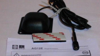

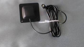

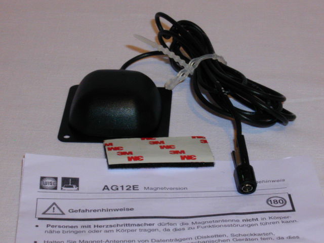

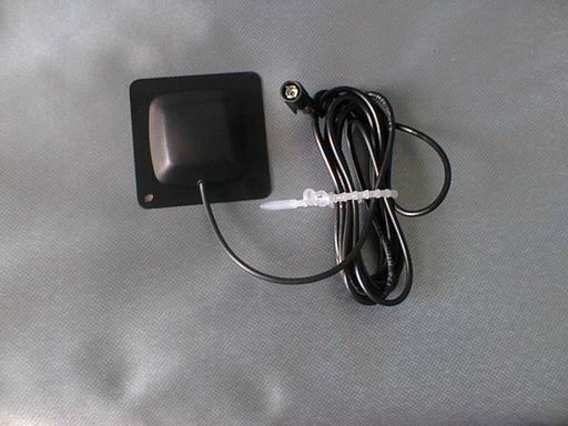

  • hmmm
    Woran kann ich erkennen ob AG12 oder AG 13?
    Das Gerät ist aus dem Jahre 2004
    hat jemand mal Vergleichsbilder zwischen diesen beiden?
    Danke
    Einmal editiert, zuletzt von Nixwiss ()
  • Reden wir gerade von einem Neugerät? Dann ist es auf jeden Fall ein AG13.
    Oder ist es ein altes Gerät um das es geht?
