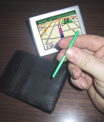

Fazit: Seit ich den Nüvi habe, benutze ich meinen PPC nicht mehr - und ich glaube, das ist nicht nur der Reiz des Neuen. Ein Fehlkauf war der Nüvi sicher nicht, und mit jeder neuen Firmware kommen weitere Optimierungen hinzu. Weitere Erfahrungsberichte nach meinem Sylt- und Schweden-Urlaub, wenn der Nüvi seinen ersten Härtetest bestehen muss.

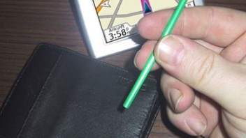

* und wenn doch, bastelt man sich halt einen:

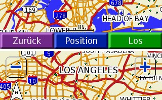

- Karten weltweit: Vorteil Nüvi! Zwar kann man zu allen Navis Karten nachkaufen (bei Garmin sogar von Fremdanbietern!), aber nur Garmin-Geräte haben die so genannte Basemap drin, auf denen die wichtigsten Städte und Straßen verzeichnet sind. Mit dem Nüvi für den europäischen Markt komme ich zur Not auch nach Südafrika oder den nahen Osten, ohne weitere Karten teuer kaufen zu müssen. Zudem gibt es eine Worldmap von Garmin, die die ganze Erde auf diese Weise abdeckt.
Hier als Beispiel die Worldmap für New York und Los Angeles:
