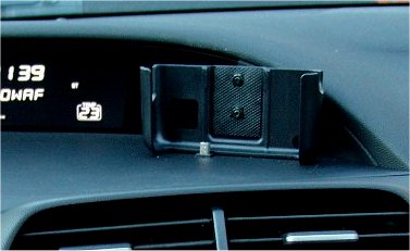

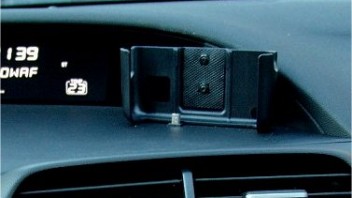

    Wenn man eine zusätzliche Zigarettenanzünderbuchse versteckt hinter den Cockpit-Armaturen anbringt, kann man die ganze Kabelgeschichte hinter dem Cockpit verschwinden lassen ! Besonders aufwendig ist das in der Regel nicht !
    Ich hatte sogar Glück, das ich alles verschwinden lassen konnte. Jetzt ist nur noch ein kleiner Kontakt sichtbar :) , siehe Photoanhang:
  • *aechz*
    DU HAST N LOCH IN DAT NEUE AUTO GESÄGT?
    Original von teejay
    ...bin auch etwas geschockt...
    Na und? ;)
