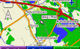

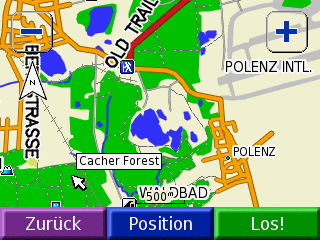

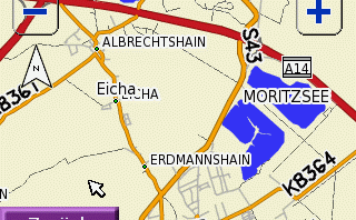

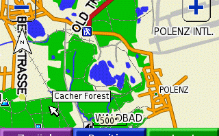

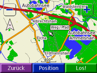

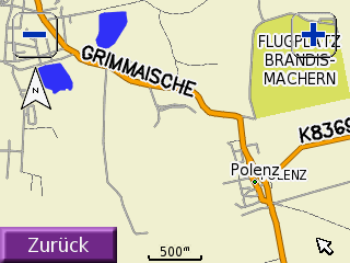

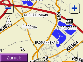

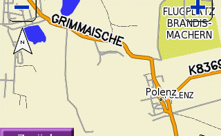

    Original von MadMike
    WOW! Ich hätte nicht gedacht, dass die Topo-Karte die normale derart aufwertet! Heute Abend werde ich mal die Vergleichsfotos posten.
    Und hier sind die Bilder, erst mit Topo-Karte, dann ohne. Ist schon ein beeindruckender Unterschied. Schade, dass man die Topo nicht bei der normalen Navigation zuschalten kann.

  • Ja Leute, lest Ihr denn nur die Hälfte hier??
    Man kann mit 3.6 auf der TOPO routen - hatte ich doch oben gepostet!
    Jede Garmin-Karte hat "Eigenschaften". Die TOPO-D an sich ist und bleibt nicht routingfähig. Irgendwas hat sich aber in 3.6 geändert, so daß man nun zwar noch auf der NT geroutet wird, aber die TOPO angezeigt wird.
    Ich habe das wie folgt gemacht:
    1.) Die TOPO zur NT hinzugeladen (intern).
    2.) TOPO deaktiviert
    3.) Meine üblich Strecke auf der NT geplant und losgefahren
    4.) Unterwegs "nur mal so" NT de- und TOPO aktiviert.
    Ich vermute mal, daß dafür "* Added support for MPC maps" verantwortlich ist, möglicherweise auch "* Added support for enterprise tracking".
    Zur Vorbeugung: Das war eine Vermutung und keine Tatsache!
    Voilá!
