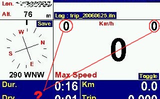

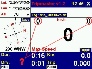

  • Moin moin
    in der Tripmaster version 1.3a scheint aber ein kleiner Bug zu sein.
    Immer, wenn die Entfernung größer 100 km ist, zeigt die km-Anzeige rechts unten utopische Werte an, die Trippanzeige funktioniert normal weiter.
  • This bug will be fixed in the v1.3b version, that should be available around mid august.
    Another bug, related to altitude remaining in meters when requested in feets will also be fixed.
    Other discovered issues, like negative time after stop/start and bad management of the lack of GPS signal will be fixed later in August.
