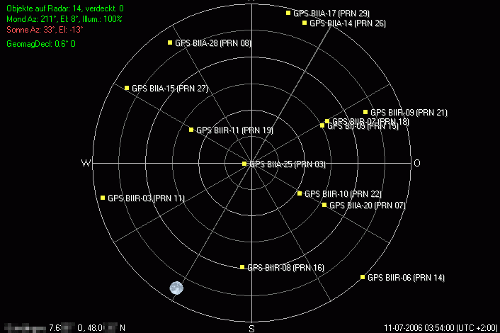

    Ich hab mal Orbitron angeworfen:
    13 Sats (heute):
    23:11 - 23:22
    23:42 - 0:00
    Morgen früh ab 3:54 Uhr stehen laut Orbiton sogar 14 GPS-Sats für 15Minuten über meinem Himmel. Mindestens drei Sats stehen aber so tief, daß sie sicher nicht zum fixen genommen werden.
    bfn hevo

    Auf jeden Fall! Für Freiburg dürfte der GPS-Himmel heute Abend aber so ähnlich aussehen - sind ja nur 25km Luftlinie.

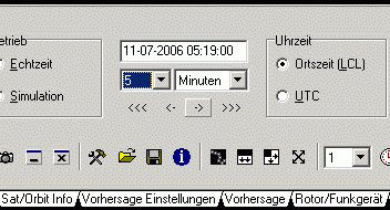

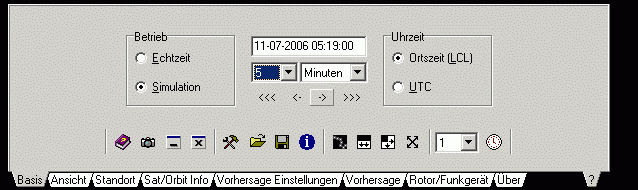

    Könnte ich mit Deinen Koordinaten probieren, aber: gibt es einen "Schnellmethode" ohne die Sim im sek oder mind. im MinTakt durchlaufen zu lassen und dabei stundenlang auf den Bildschirm zu stieren?
    Ich hatte die Sim auf 5 Minuten gestellt und dann einfach schnell durchgeklickt. So "vergeht" ein Tag sehr schnell und man sieht ja links oben, wenn die Anzahl der Sats in Richtung "12" geht. Dann klickt man halt etwas langsamer.

    <Ich hatte die Sim auf 5 Minuten gestellt und dann einfach schnell durchgeklickt. >
    Wo???
    Ich kann es bislang nur AUTO-VOR (und zurück) laufen lassen. Und mit den Koordinaten die man gerade in Deinem Bild noch sieht, klappte das auch nicht. Da könnte evtl. eine Grundeinstellung noch nicht stimmen.

  • Halloi hevo2,
    was hast Du denn für eine Version? Die, für die man 1,99 berappen soll/muss??
    Bei mir fehlen diese < > >>....

  • Entweder sind deine TLE-Daten ganz neu oder "hornalt" - ich tippe auf letzteres, da ich mit deiner Position und zum gegebenen Zeitpunkt 14 Sats sehe.
    TLE Aktualisierung -> ALT+F5
    hevo2
    PS: Morgen um 16:35 sollten 11 Sats am Freiburger Himmel stehen, 13 sind erst um 23:07 über dem Horizont.

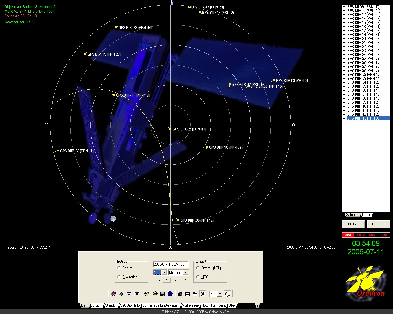

    Original von hevo2
    TLE laden -> ALT+F5
    hevo2
    Nach Meldung "älter 30 Tage neu laden?" mit ja bestätigt, sollten sie sakrisch neu sein....
    Ich probiere aber nochmal alt-F5.
    Und nur zur Sicherheit: die gps-ops.
    Alles Quatsch. Habe aber jetzt den richtigen Knopf gefunden.... :]
    Und die 14 sat auch... :] :]
    Danke erst mal, jetzt muss ich mich damit "einspielen"
