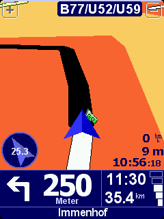

  • Moin!
    Bin nun auch ein Glopus-Neuling und verwende TomTom 5.21 mit Windows Mobile 2003. Ich möchte gerne die Höheninfos in der Navigationsansicht von TomTom einblenden. Könnt ihr mir kurz den Tip geben, wo ich das nachlesen kann, damit ich jetzt nicht stundenlang suchen muß. Bin momentan zeitlich nicht soflexibel ;) Vieleicht kann ich dann ja auch meinen Beitrag zu diesem Thema leisten und evtl. zur Problemlösung beitragen.
    Gruß Dirk

    Die Einblendung der Zusatzinfos ging bei mir unter TomTom 5.21 und Windows Mobile 2003 problemlos. Allerdings ging es nur nach Kopieren der Dateien in das Glopus-Verzeichnis nicht in das TomTom-Verzeichnis. Das leichte Flackern der Enblendungen empfinde ich nicht als problematisch ;)
    Gruß Dirk

    Hallo Peter, nun habe ich mal das TTN 5.21 installiert und mit dem aktuellen GLOPUS ausprobiert. (Bin ja in den letzten Monaten nur noch mit dem MN5 gefahren, und damit funktioniert GLOPUS perfekt.)
    Bei mir blendet GLOPUS bei jeder Kartendarstellung des TTN5 die Infos ein, also auch bei "Karte rollen". Ist das normal?

  • Moin freak 1001!
    Ist bei mir auch so! ;)
    Stört mich aber nicht weiter.
    Beim Menüpfeil, mit dem man zur nächsten Menüseite innerhalb TomTom's weiterblättert, fiel mir auf, dass der nicht mehr so gut anspricht wie früher, aber das liegt daran, dass die Positionswerte der Einblendungen (x,y-Werte) genau auf dem Pfeil liegen. Tippt man etwas weiter unter dem blauen Pfeilan, funktioniert der Pfeil wieder tadellos. Muß man nur wissen....und schon hat man sich daran gewöhnt ;)
