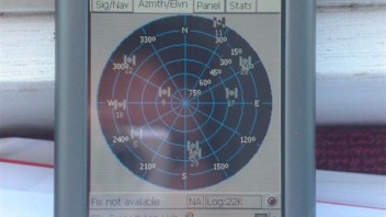

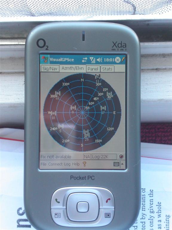

    Habs grad mal probiert, komsicherweise zeigt VisualGPSce weiterhin die 12 Sats in View an, auch nach nem Factory Reset... Ich verzweifle noch! Dabei wollt ich doch am Mittwoch in Urlaub fliegen... Schöne Scheiße...
    ich will hier nicht auch noch orakeln, aber die beiden Logs sind sehr schlecht, denn das Ding empfängt ja praktisch überhaupt nichts. Und 1-2 Stunden für einen Fix im Garten sind auch nicht normal.
    Das Problem ist, daß der Empfänger für den Download der Almanachdaten (nach einem Factory-Reset) zumindest einen Sat ununterbrochen mit einer Mindestfeldstärke empfangen muß. Und um zu fixen, braucht er drei mit einer Mindestfeldstärke, sonst wartest du ewig und drei Tage auf einen Fix.

    The fact that you can only get 18 to 24 dB-Hz signal strength means two things: 1, that you can't download any data from that satellite -- signal strength must be at least 27 dB-Hz for us to do that; and 2, that either the satellites you have seen so far are really obscured or your receiver has a problem with the RF front end, like loss of the LNA. So if you are in open sky and no SVs are seen with reasonable (above 30 dB-Hz) signal strength, I would suspect problems in the RF section.
    Carl - SiRF Customer Support
