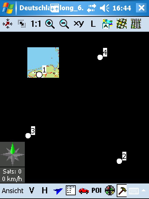

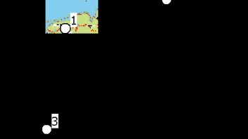

  • Ich habe jetzt mal testhalber eine größere Karte in 9 Kacheln à 300*300 Pixel aufgeteilt.
    Hatz der Map Manager auch schön gemacht, nur Glopus liest mir die nicht zusammenhängend ein:
    Wenn ich eine Karte lade und dann versuche, über diese hinaus zu scrollen, erscheint die Nachbarkachel nicht.
    In der Übersicht erscheinen auch nicht mehr als 2 Kacheln, selbst wenn ich alle einzeln von Hand nachlade: die neue geladene erscheint, dafür wird eine der vorherigen entfernt. Die entfernte ist dann durch Hinscrollen auch nicht mehr zum Erscheinen zu bewegen.
    Was mir aufgefallen ist: Die Kalibrierungspunkte liegen zum Teil fernab der Kachel, zum Teil mit negativen Pixel-Koordinaten.
    Gibt es hiermit vielleicht ein Problem?

  • Ich gebe zu, dass ich die geteilten Karten gestern gar nicht mit Glopus getestet habe, da GMM die gleichen Funktionen wie Glopus nutzt und da geht alles Bestens. Ich habe das jetzt aber nachgeholt: alles OK
    Wie schaut es denn bei Euch im GMM aus? Wenn man die alte Karte bei teilen nicht löscht, dann hat kann man alte und neue (Teil-) Karten übereinander und durch ein- und ausschalten der Ansichten kann man die Kalibrierung der neuen Karten testen. Das soll Pixelgenau stimmen.
    Dass die Karlibrierungspunkte außerhalb der Karte liegen ist überhaupt kein Problem. Ich war nur zu faul.
    Wenn das automatische Nachladen in Glopus nicht funktioniert, würde ich vermuten dass diese Funktion abgeschalten ist.
