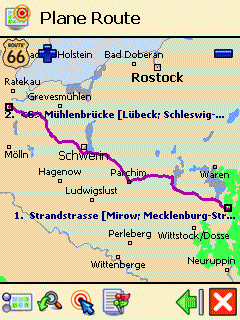

    Variante 1: Schnellste Verbindung
    234 km mit Fahrzeit 2h07´mit maximiertem Autobahnanteil und Bundes- und Landesstraßen (ohne Abkürzungen)

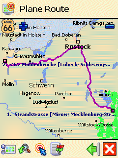

  • Nun Variante 2: Kürzeste Verbindung
    189 km mit Fahrzeit 3h02´mit geringem Autobahnanteil und maximierten Bundes- und Landesstraßen

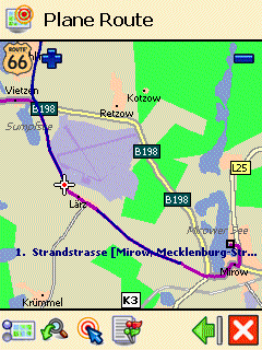

    Im Nahbereich um den Start- und Zielort sucht Nav 6 Abkürzungen bis zur Ebene von Kreis- bzw. Ortsstraßen.
    Es werden keine Feldwege benutzt!

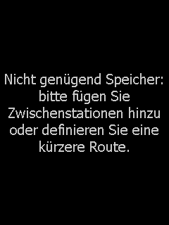

  • Stelle nun um auf Option Autobahn vermeiden. Lasse Nav 7 nach einer Route suchen mit Vorgabe schnellste Verbindung. Ergebnis: Warnmeldung nicht genügend Speicher im PDA vorhanden!
    Dies ist auch verständlich, da nun zuviele Routenvarianten in Betracht kommen. Nav 7 schlägt die Eingabe von Zwischenstationen vor. Damit wirds dann einfacher, da nun weitere Stützpunkte für die Routenberechnung vorhanden sind.

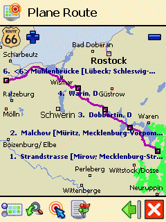

    Habe dies gemacht und mir dabei eine landschaftlich schöne Strecke zusammengestellt. Bei Option schnellste Verbindung kommt es nun in Variante 3 zu:
    202 km mit Fahrzeit 3h39´ohne Autobahn und maximierten Bundes- und Landesstraßen

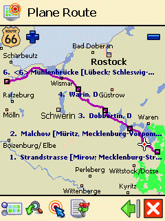

  • Letzte Variante ist nun Option Autobahn vermeiden und kürzeste Verbindung suchen.
    197 km mit Fahrzeit 3h48´ohne Autobahn und maximierten Bundes- und Landesstraßen.
    Im Nahbereich um den Start- und Zielort sucht Nav 7 Abkürzungen bis zur Ebene von Kreis- bzw. Ortsstraßen. Als Abkürzung wird z.B. eine Kreisstraße beim Startort Mirow gewählt.
